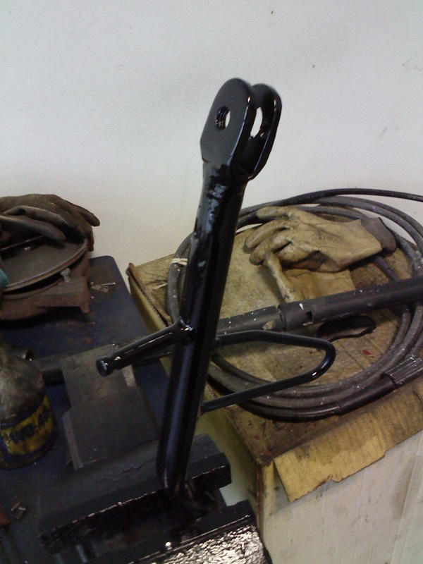

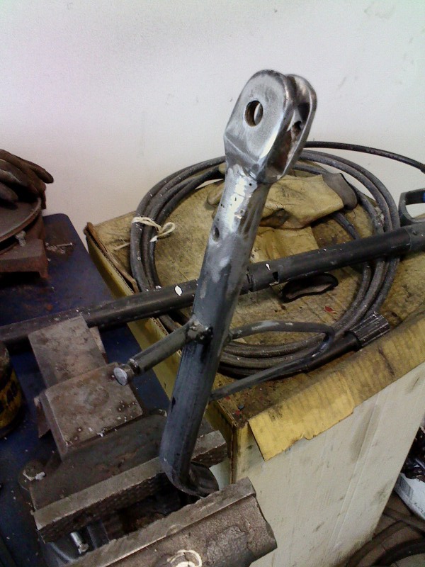

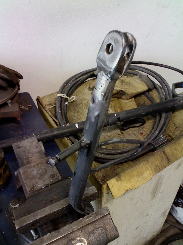

Ontem foi dia de reparação na Predator! :evil:
Ai sair da mota com o descanso lateral posto, senti-a a cair para o meu lado. Consegui segurá-la com algum esforço.
Já não conseguia segurar-se com o descanso. Estive a espreitar e lá descobri que tinha o descanso rachado mesmo junto ao parafuso de aperto no quadro. Felizmente tenho o descanso central senão tinha de a deixar encostada a uma parede. :D
Podia ter accionado a garantia, mas como não me dá jeito nenhum ter a mota à espera, pus mãos à obra e reparei-a eu. Pelo menos nas minhas soldaduras posso confiar. ;)
Como o descanso é feito de tubo, decidi reforçá-lo e coloquei uma barra de aço redonda no interior do tubo. Depois soldei o tubo reforçado à peça que aparafusa no quadro. Não me parece que parta tão depressa.
Tenham cuidado com esta parte da mota e não se apoiem muito na mota quando esta está no descanso lateral. Eu ás vezes fazia a asneira de subir para a mota e apoiar-me no lado do descanso para me segurar, talvez tenha sido isso que provocou a ruptura.
Aqui ficam fotos da reparação:
Depois de soldar e rebarbar;
Já pintado com spray de esmalte sintetico;
PS- na próxima semana chego aos 20.000 kms! :D
