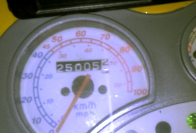

No próximo domingo, dia 9 de Dezembro de 2012, faz 3 anos que tenho a Amarelinha.
Conta agora com pouco mais de 25000 kms e toda a experiência tem sido globalmente positiva. Se fizer uma distribuição linear dos quilómetros pelos dias, e admitindo 240 dias a andar por ano (52 semanas - 4 de férias * 5 dias úteis) daria uma média de 34kms por dia - o que não anda muito longe dos 40kms certos que faço diariamente no percurso casa-trabalho - apesar do tempo em que ela esteve parada na oficina.
Felizmente desde os 7000 kms que não tem havido problemas de maior com o sistema elétrico (fora a vez em que queimei o transformador ao mudar as luzes para umas chinesas - supostamente com a mesma potência) e os problemas mecânicos também têm sido de fácil resolução - estando ainda por arranjar os plásticos partidos do choque com o taxista.
No entanto, os anos/quilómetros começam a pesar um pouco e, aliados ao frio que se tem sentido, tenho notado alguma quebra de autonomia... por vezes nem tanto de autonomia, mas mesmo de força, quer para acelerar quer para manter uma determinada velocidade, acima de 50kms/h. Em função destas limitações, impostas pelo tempo invernoso, tenho tentado carregar a meio do dia de modo a regressar a casa mais descansado e evitar outros stresses, pois dá-me a sensação de que se andar sempre abaixo de 50kms/h ainda consegue fazer o percurso todo, mas se esticar mais um bocado é capaz de me deixar apeado num dia de frio, chuva e trânsito :S.
Ontem, por exemplo, foi uma noite com uma das maiores chuvadas que já apanhei, e consegui fazer todo o percurso sem carregar durante o dia, mas o regresso foi sempre abaixo de 50kms/h.
Em relação a consumos, até já deixei de fazer contas, mas o que mais me lixa é a m€£04 da taxa de audiovisuais que estou a pagar na garagem! Tenho de me dedicar a fazer uma "puxada" de casa até ao parqueamento...
De qualquer forma tenho ideia que a estimativa inicial, para amortização do investimento, está um bocado ultrapassada, ou seja, vai precisar mais 1 ou 2 anos para amortizar completamente (isto sem estar a contar com o valor de retorno caso venda a scooter). Provavelmente o consumo está um pouco acima da estimativa inicial, e as despesas com equipamento (casacos, luvas, etc) também agravaram um bocado os custos, mas há sempre vantagens que nem é possível contabilizar economicamente, como os largos quilos de CO2 já evitados ;)
(foto do início da semana, quando passou os 25000. Neste momento já marca 25200kms)

Assim é que é, sempre a somar e a queimar e-!! :D

Parabéns...
Obrigado por este fantástico testemunho
