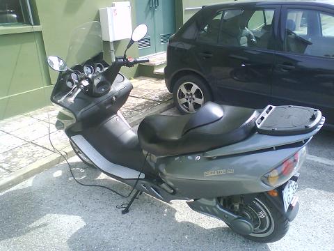

hoje lá tive um tempinho e tirei umas fotos ao veículo.
mota a carregar! o cabo que veio é de 3 metros. este cabo que se vê é uma extensão bacana que comprei.

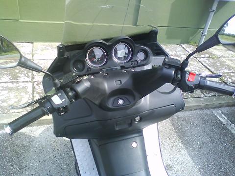

localização do cb no painel de instrumentos.

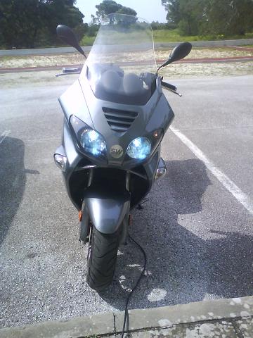

frente com os faróis de xenon.
quanto aos faróis tenho tido uns problemas que ainda estão por resolver. quando me cruzo com pessoas na estrada quase todos me fazem sinais de luzes por pensarem que levo os máximos postos. notei relamente que os faróis iluminam demasiadamente para cima apesar de não parecer. fico é sem saber se é do xenon ou um problema com o espelho das óticas.
alguém tem mais este problema?

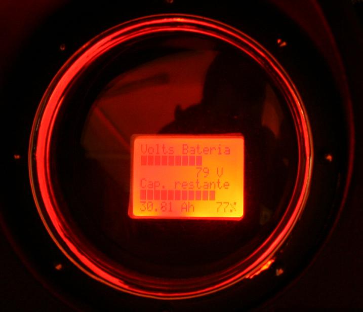

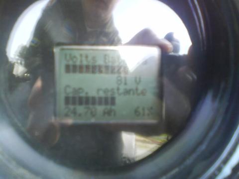

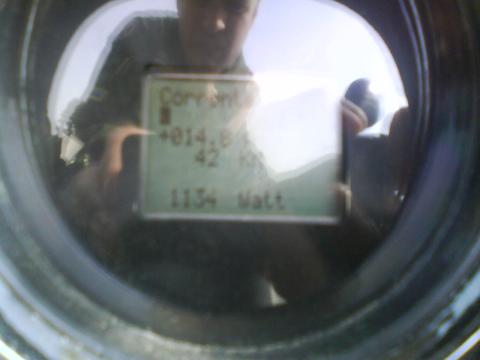

quanto ao cb é parecido com o do hmgp. tem algumas alteraçõe sde hardware e software mas o aspecto é o mesmo.

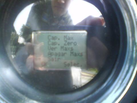

tenho apenas mais uma página que me permite fazer reset aos valores. por exemplo se a mota estiver completamente carregada e estiver a mostrar apenas 39 ah com esta nova página posso fazer reset e metê-la a 40 ah. muito bom.
entretanto ficam aqui mais umas fotos do cb. desculpem a qualidade.

boas ricardo,
na minha moto, quando instalei xénon, tive que proceder à afinação dos faróis pois apontavam muito alto.
procedi da seguinte forma:
coloquei um carro com xénon ao lado da moto com os dois a apontar para uma parede.
através da altura que os faróis do carro marcavam na parede afinei os da mota comigo em cima dela (não esquecer que quando nos sentamos a mota levanta um pouco a frente).
para o efeito a minha mota tem um parafuso que permite regular a altura a que os faróis apontam.
se houver um parafuso semelhante nas predator, fica resolvido.

pois, penso que isso já o pessoal da sw tentou!
realmente eles falaram-me de uns parafusos.
eles parecem-me apontar para o chão mas tem reflexos muito altos que incandeiam....
queria saber se o pessoal das outras predator tem o mesmo problema ou se é algum defeito dos meus.

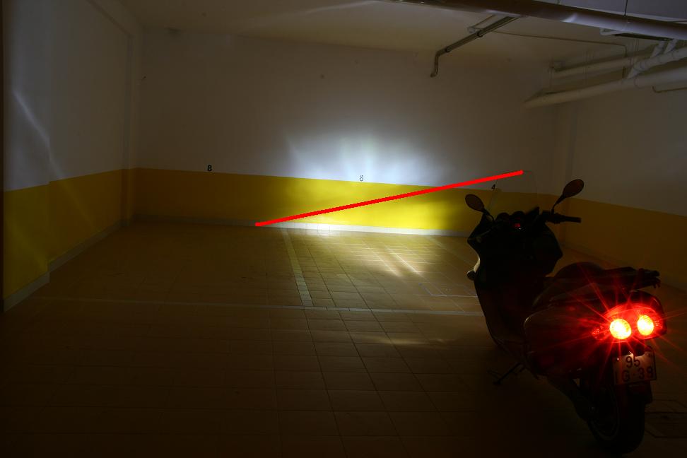

ora então aqui vai uma foto explicativa do meu problema...
isto é uma foto num ambiente escuro na minha garagem. como deve dar para perceber a mota emite luz para todo o lado. no entanto o que incomoda mais é a luz forte do traço vermelho para cima.
a luz está inclinada porque a mota também está inclinada.
eu penso que é a parte de baixo do espelho que está a mandar muita luz para cima. estive a fazer uma pesquisa e maior parte dos espelhos na parte de baixo não reflecte luz... será esse o problema?

e vais com muita sorte...
o meu caso é exactamente o oposto: de noite ando sempre em máximos, que de outro modo não vejo nada, e ninguém se queixa - devem pensar que ando em médios
a única diferença é que as minhas lâmpadas são as de origem
nem por isso é sorte!
apesar de iluminar bem encandeio toda a gente. e como devem pensar que vou de máximos de propósito ainda me espetam com os máximo encandeando-me a mim......
é muito incomodativo....

não sei se tem alguma coisa a ver, mas disseram-me que há 2 tipos de lâmpadas de xenon. umas próprias para ópticas tipo lupa e as normais.. as tuas têm a ponta pintada de preto?

podes desmontar os faróis e colar dentro da óptica, da parte de baixo, daquela fita que se usa para pôr nos rodapés durante as pinturas. estou a falar desta porque depois é fácil de retirar e não deixa marcas. fazias a experiência e logo vias qual era o resultado. possivelmente as tuas lâmpadas não precisam de serem reflectidas.

bem, parece-me que o problema já está meio resolvido.!
um dos faróis está muito melhor. vou experimentar contra a mesma parede de casa para confirmar.
o segundo farol infelizmente danificou-se durante a manutenção! agora tenho a mota cega de um olho....
é incrível, mesmo assim, a luz que aqueles faróis emitem. é como se tivesse os dois. se não ficasse foleiro ficava só com um.
