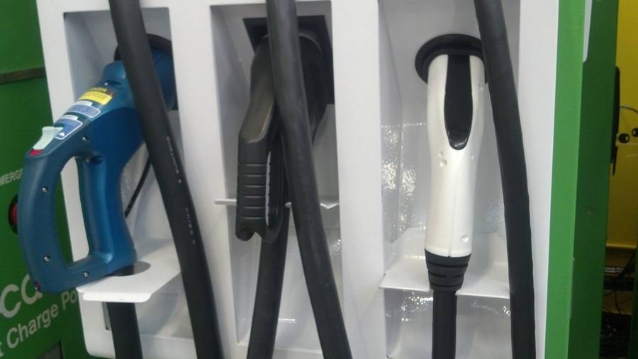

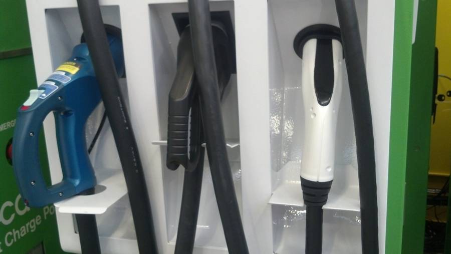

Os rápidos mais procurados no momento são os chamados Dual(CHAdeMO e CCS) com Ac22(tomada) ou Ac43(cabo), como estes:
QC45 Dual + AC43.jpg (36.14 KiB) Visto 2468 vezes
Existem rumores que alguns cá possam sofrer um upgrade, nomeadamente os das AS, mas pode não passar disso!! não sei ao certo...
De qualquer forma penso que tudo o que vier a ser instalado de novo em PT será com essa topologia.
Para carregamento rápido AC não será necessário obrigatóriamente que seja acoplado a um PCR uma vez que não obedece a nehuma norma especifica de comunicação, por isso qualquer canto serve para meter uma mennekes tomada ou cabo,
embora que seja perfeitamente possivel utilizar ao mesmo tempo um carregamento DC rápido e um AC também no mesmo equipamento, desde que com autorização de acesso diferente (cartões).
