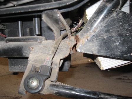

Re: Mais 1 cromo com uma scooter eléctrica
desde à algum tempo que notava que a mota andava a ficar mais pequena, até que descobri porquê.
Imagem 177_b.jpg (83.53 KiB) Visto 7182 vezes
mas já está resolvido, foi soldado e levou um reforço de cada lado, agora vamos ver como se porta, pelo menos já está maior.
Seal
Mensagens: 2097
Mensagem por Seal »
ai ai ainda por cima na zona do descanso...
seal Escreveu:ai ai ainda por cima na zona do descanso...
o descanso até pouco conta, o problema é que a parte da frente da mota, já só estava "agarrada" pelo outro lado....lol, por pouco não fiquei com ela nas mãos.
