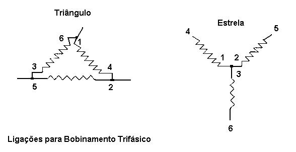

boas tardes iniciei a construção de um novo estator para o meu gerador só que este tem 50 voltas de fio duplo de 0,90, e como pretendo fazer as ligações das bobines numa placa de bornes fora do macisso do estator, gostaria de saber a opiniao do forum se ha desvantagens.
é que assim poderia optar pela ligação em estrela ou em delta ou até em serie, consoante os testes.

carioca Escreveu:boas tardes iniciei a construção de um novo estator para o meu gerador só que este tem 50 voltas de fio duplo de 0,90, e como pretendo fazer as ligações das bobines numa placa de bornes fora do macisso do estator, gostaria de saber a opiniao do forum se ha desvantagens. é que assim poderia optar pela ligação em estrela ou em delta ou até em serie, consoante os testes.
o correto, e o normal de se fazer é isso mesmo: deixar os fios de início e final de cada fase para o lado de fora do estator, assim se pode experimentar as ligações em triângulo, estrela, e até com as fases em série.
as ligações entre as bobinas de cada fase podem ficar internamente, senão a coisa vai complicar muito para ligar tudo do lado de fora.

mas como faço as ligações, será que me podes fazer um esquema, dessas ligações ?

carioca Escreveu:mas como faço as ligações, será que me podes fazer um esquema, dessas ligações ?
as ligações triângulo/estrela são fáceis de fazer. veja o desenho abaixo:
observe que usei apenas uma bobina para representar cada fase. é a forma mais usada, para simplificar o desenho. para saber quais são os fios 1, 2, 3, 4, 5 e 6 é simples. depois que tiver com as bobinas de cada fase ligadas em série, terá 6 fios. numere os 3 inícios com 1, 2, 3 e os 3 finais com 4, 5 e 6. observe apenas que 4 é final da fase que começa em 1, 5 é final da fase que começa em 2, e 6 é final da fase que começa em 3.

obrigado mais uma vez josenir pela atenção, tambem queria saber se será vantajoso deixar todos os fios das bobines de fora para fazer a ligaçao em serie (monofásico) ou os 6 para ligação em serie das fases, caso seja mais viavel. boas festas

carioca Escreveu:obrigado mais uma vez josenir pela atenção, tambem queria saber se será vantajoso deixar todos os fios das bobines de fora para fazer a ligaçao em serie (monofásico) ou os 6 para ligação em serie das fases, caso seja mais viavel. boas festas
deixar os fios de todas as bobinas para fora não é interessante, e nem útil. se desejar ligar as três fases em série, formando uma só, apenas ligue o final da primeira fase com o final da segunda, e o início da segunda com início da terceira, ou seja, final com final e início com início.

obviamente que não é assim tão linear os 12v para 24v, podes sempre aumentar o diamentro das pás e isso baixaria os rpm..mas acho que ficas-te com a ideia.
goahead
Smarley
Mensagens: 120
Registado: quarta jan 13, 2010 5:51 pm
Localização: Alegrete/RS
Mensagem por Smarley »
quanto nós curtocircuitamos as 3 fases do aerogerador em dia de tormenta.
se ele mesmo assim girar por causa do vento forte, isso não irá gerar uma corrente altíssima e esquentar o enrolamento das bobinas?
as bobinas eu devo fazer o interior delas com o formato dos imãs ou pode ser um pouco diferentes?
abraços!
