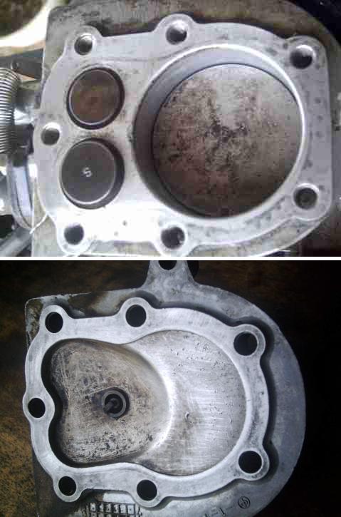

gostaria de agradecer os elogios dos colegas ao meu motor. isso me motiva muito: saber que este motor, mesmo ainda estando longe da perfeição, tenha agradado a pessoas tão exigentes.
sobre a regulagem de válvulas, já estou quase encaixando as peças. de imediato já estive abrindo o cabeçote para ver a viabilidade da alteração, mas já ví que não vai ser fácil. o ponto de funcionamento sugerido é realmente muito diferente da regulagem para o funcionamento do motor a combustão.
mas já tive uma idéia fantástica: atrasar ou adiantar em um dente a engrenagem de sincronismo do eixo de comando com o virabrequin.
outra idéia que eu tive, uma vez que vocês disseram que uma maior taxa de compressão e um menor volume morto no interior do cilindro daria melhor rendimento, então seria mandar plainar o cabeçote de modo a eliminar totalmente a câmara de combustão, deixando apenas o espaço mínimo para a abertura das válvulas.
aproveito para mostar duas fotos, uma do cilindro com as válvulas e a outra do cabeçote com a câmara de combustão.

josenir Escreveu:gostaria de agradecer os elogios dos colegas ao meu motor. isso me motiva muito: saber que este motor, mesmo ainda estando longe da perfeição, tenha agradado a pessoas tão exigentes.
estás a fazer um bom trabalho e porque mais não fosse despertaste em mim um interesse ainda maior..já que gosto mais de teorizar na presença do objecto/engenho em causa..
se puderes..experimenta com o motor fechado como se estivesse pronto a trabalhar roda-lo com a mão..com toda a certeza visto estarmos em presença de um motor originalmente de combustão sentirás um sobre-esforço aquando do tempo de compressão..esse sobre-esforço tambem se repercutirá aquando da movimentação do motor por força da pressão do vapor..
constatado isto tenho a sugerir-te que trabalhes a came por forma a que a valvula de escape abra imediatamente após o pmi (para que o piston sofra a minima dificuldade possivel na sua subida) e que a mesma valvula feche a 1º ou 2º antes do pmi..por força do embalo conferido ao motor pelo seu volante o piston ultrapassará sem quaiquer problemas o pms..
nesta configuração já a valvula de admissão deverá abrir 2º ou 3º após o pms e fechar perto dos 45º após o pms..
o que eu creio é que o motor com esta configuração de geometria de valvulas trabalhará muito mais leve...mais leve significa que com a mesma pressão e quantidade de vapor obterás muito mais rendimento..

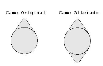

[***************] Escreveu: se puderes..experimenta com o motor fechado como se estivesse pronto a trabalhar roda-lo com a mão..com toda a certeza visto estarmos em presença de um motor originalmente de combustão sentirás um sobre-esforço aquando do tempo de compressão..esse sobre-esforço tambem se repercutirá aquando da movimentação do motor por força da pressão do vapor..
o que eu creio é que o motor com esta configuração de geometria de valvulas trabalhará muito mais leve...mais leve significa que com a mesma pressão e quantidade de vapor obterás muito mais rendimento...
pois o meu motor não apresenta nenhum peso quando se gira o volante com a mão, ele roda livre mesmo, pois a válvula de admissão está abrindo no início do pms e fechando antes do pmi e a de escape abre depois do pmi e se mantém aberta até o pms, logo não se cria nenhuma pressão no interior do cilindro. isso foi fácil fazer, apenas acrescentei os novos ressaltos posicionados em oposição aos que já existiam e folguei as válvulas. logo o motor a combustão neste ponto se presta muito bem a esse trabalho.
o problema é fechar a válvula de admissão bem antes do pmi para economizar vapor e permitir a expansão. já tentei até avançar o eixo de comando em relação ao virabrequin, mas quando consigo fazer a válvula de admissão fechar antes do pmi, a de escape também fecha antes do pms e aí sim, cria uma pressão dentro do cilindro, que prende o volante do motor.
então aquela idéia de abrir a válvula de admissão ainda na subida do pistão, pelo menos neste motor não vai funcionar bem. e fechar a de escape antes de chegar no pms também prende muito e esse atrito prejudica mais do que ajuda.

vale a pena vc fazer outro eixo de comando no torno, e neste eixo vc solda e esmerilha à vontade, para chegar nas condições que te sugeri...

sandro_ventania Escreveu:primeiro...injetar agua só na fase de exaustão...quando o pistão chegar no pmi ainda com a valvula de exaustão fechada injeta-se um spray de agua (talvez um bico de injeção eletronica sirva)...vai ocorrer a condensação do vapor e a força de um vacuo de 1600 vezes o volume inicial vai se produzir...puxando o pistão pra cima...se for bem feito, nessa fase gera-se mais força do que na expansão(isso não é teoria, já foi muito usado)...pouco antes do pms abre-se a valvula de exaustão para retirar o excesso de agua e normalizar a pressão do cilindro. use o local da vela para instalar o bico injetor.
josenir...não tem como voce fazer um novo comando na sua oficina?
então acho que estamos chegando a um consenso, pelo menos no tocante ao ponto de abertura da válvula de admissão: no início ou no final do pms, e não antes, na subida do pistão. ótimo, pois assim eu já pensava desde o princípio.
eu acho que essa história de injetar uma gota ou duas de água para esfriar o vapor e assim encolher o volume do cilindro não é tão viável como vocês dizem. o experimento da latinha mostra uma latinha que possui um volume de aproximadamente o dobro do cilindro do meu motor. a latinha é aquecida a uma temperatura realmente muito alta e em seguida é mergulhada em um volume de água pelo menos 6 vezes o seu volume. e aconteceu o que vimos. quero ver é alguém fazer a latinha improdir com algumas gotas ! eh eh eh !
logo umas gotas, a meu ver, não serão suficientes para esfriar o volume de vapor que está no cilindro. poderíamos pôr esta possibilidade de lado, enquanto conseguimos soluções para problemas mais simples que temos no momento.
e o problema do momento é que, ao que tudo indica, o eixo de comando do motor a combustão não vai permitir fechar a válvula de admissão antes do pmi e manter a de escape aberta até o final do pms, devido à posição dos cames(ressaltos). talvez tenha que ser feito um novo eixo de comando com os cames em lugares diferentes.
se eu consigo fazer um aqui na minha oficina ? com certeza !
o problema é que aí violamos o primeiro mandamento da lei do inventor !
1) toda vez que você pensar em resolver um problema e se deparar com uma solução muito complicada, dê meia volta e comece a analisar tudo de novo, pois as melhores soluções são as mais simples.
é claro que eu poderia pegar uma ponta de eixo de carro, um aço de alto teor de carbono, muito duro, que aqui tenho bastante. poderia diminuir a durera com tratamento térmico na forja, fazer o trabalho no torno e depois dos testes re-temperar para voltar à dureza de antes. mas eu me nego a este trabalho, porque desta forma estaria inviabilizando o projeto do "motor a vapor para todos". tem que sair daqui uma idéia simples, que qualquer um possa fazer.

josenir Escreveu:
[***************] Escreveu:bem..em relação á geometria da distribuição (comando das valvulas) já estamos entendidos..e sinceramente não vejo razão para os teus pudores em alterares a arvore de cames porque para já não se está a inventar nada..está-se sim a adaptar..
alterar o eixo de comando, tudo bem, mas fazer um todo novo seria como desenvolver o "motor a vapor das elites".
como já disse o nosso presidente lula: "...não sou o presidente da zelite, eu sou é do povão..."

josé luís cabete Escreveu:quanto às diferenças linguísticas estão aclaradas pelo [***************], e também pelo sempre atento luciano, e o josenir aclarou as minhas dúvidas, como é que fizeste maquinaste a came e depois soldaste a metal? parece-me uma das soluções mais simples alem de outras.
já agora que uso estas a fazer do motor? gerar corrente eléctrica como no vídeo?
a solução é realmente muito simples, apenas solda-se com solda cromo-níquel (ou outra solda de metal duro) um novo came para cada um já existente, em sentido oposto. a solda deve ficar um pouco mais alta do que o came existente. depois de feitas as soldas, no torno tiram-se os excessos e alinha-se, e finalmente faz-se o acabamento com ismeril, lixa e o polimento com escova de aço elétrica. como eu gosto das coisas bem feitas, fica muito difícil descobrir quais os cames originais e quais os que eu acrescentei.
o meu motor, no momento está funcionando apenas durante os teste que tenho feito, sempre ligado a um gerador para servir de carga. mas a idéia é usá-lo para produzir energia elétrica numa pequena propriedade rural com uma pequena caldeira automatizada, queimando casca de arroz ou serragem.
Josenir
