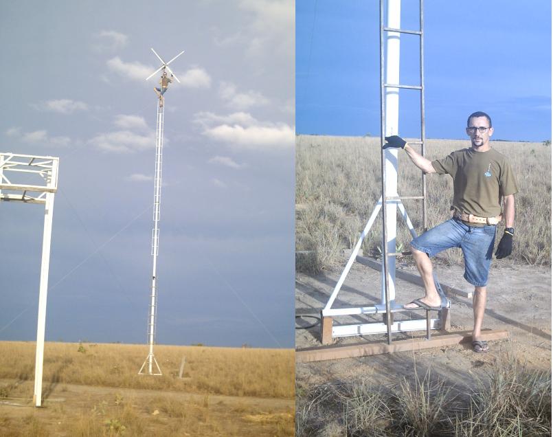

já que eu disse anteriormente que pretendo mudar a turbina que aparece na foto ao fundo para a nova torre, acredito que cabe uma consideração aqui.
o que acontece é que há quase um ano venho testando a turbina nesta pequena torre de apenas 5m. em geral a altura mínima recomendade pelos fabricantes de turbinas de pequeno porte é 12m. e eu tenho propositalmente deixado esta tão baixo para reproduzir condições desfavoráveis, com isso foi possível desenvolver melhor o perfil das pás, que é o meu problema principal. a estrutura mecânica da turbina e o gerador já estão mais do que resolvidos, mas as pás é que são o meu problema. demorei muito tempo para chegar a uma hélice com um rendimento aceitável.
se eu já tivesse começado os testes com uma torre de 20m por exemplo, provavelmente a primeira pá que eu construí já teria dado um rendimento aceitável e eu não tivesse evoluído neste conceito.
agora vou passar a turbina para a torre nova, mas vou continuar com esta de 5m para testar outras turbinas e hélices. moral da história: é preciso enfrentar condições desfavoráveis para conseguir evoluir.

Enviado: sexta out 30, 2009 3:21 am
por Josenir
agora ela está em pé. vejam como ficou:
Enviado: sexta out 30, 2009 7:40 pm
por jamerico
josenir,
parabéns meu amigo!!!! realmente ficou fantástica esta torre com a trubina!!!
já tem algumas medições efetuadas com a turbina na nova torre?
para aumentar nosso conhecimento, voce poderia postar a multiplicação que voce tem usado nesta turbina? pois pretendo fazer a minha turbina e se já tiver uma ideia que já funciona fica melhor ainda.
esta multiplicação usa correia "v"?
voce já pensou em sistema de "furling"? usei o termo em ingles pois não sei como é chamado em portugues, que é o sistema que faze com que a hélice saia da direção perpendicular ao vento quando este é muito forte e pode danificar a turbina ou tambem pode limitar a potência gerada pelo gerador.
observei que existem vários sistemas, alguns que desviam a hélice horizontalmente e outros que fazem com que a hélice desvia verticalmente. voce já experimentou alguma coisa assim?
obrigado e um abraço
josé américo

ainda não deu tempo de fazer medições, mas eu estou bastante otimista. o campo de prova (onde está a torre) fica um pouco longe de casa, e só consigo ir lá no máximo uma vez por semana, e esta semana já fui três devido à instalação da torre.
a ampliação da minha turbina é feita com duas polias em v, uma de 56mm no alternador e uma de 140mm no eixo da hélice, o que dá 1:2,5 (uma volta da hélice para 2,5 do alternador). assim que puder posto umas fotos desta parte.
não estou usando nenhum recurso mecânico que limite a potência para condições de excessos de vento. por dois motivos: porque na minha região dificilmente ocorrem ventos extremos e porque estou usando o alternador, que é muito robusto. mais para frente vou prever um sistema de curto-circuito nas fases do alternador para limitar a potência.
entretanto tenho procurado fazer pás com um bom ângulo de passo, com o objetivo de facilitar a partida com ventos fracos, o que acaba por limitar a velocidade máxima devido ao arrasto.
