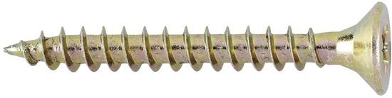

os parafusos são "normais" do género da foto, e podes adquirir em qualquer drogaria/superficie comercial (bem mais caros), os meus são de 6mm diâmetro e acho que 80mm (não me lembro bem ) comprimento.
os furos na vigota são feitos com berbequim normal (modo martelo), e contrariamente ao que eu pensava até nem custa muito convém é ter uma broca razoável.

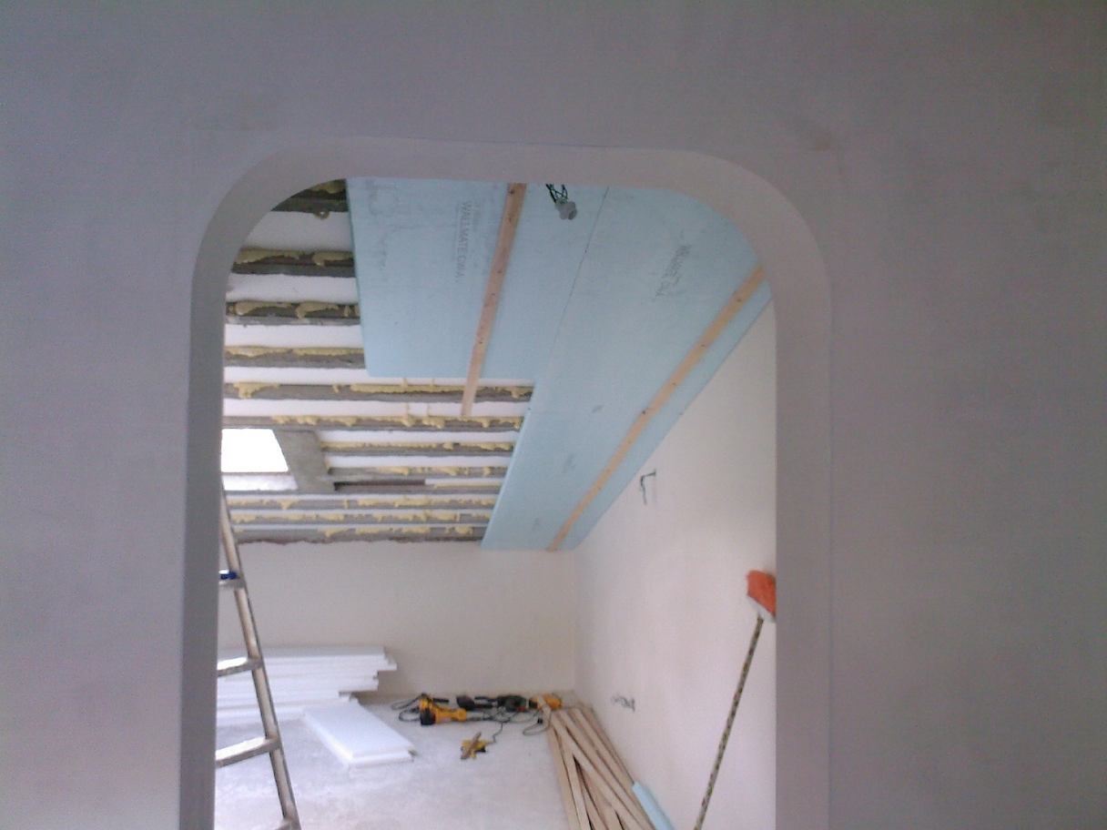

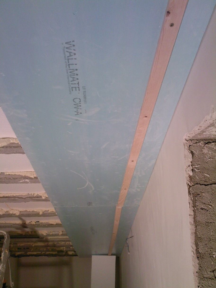

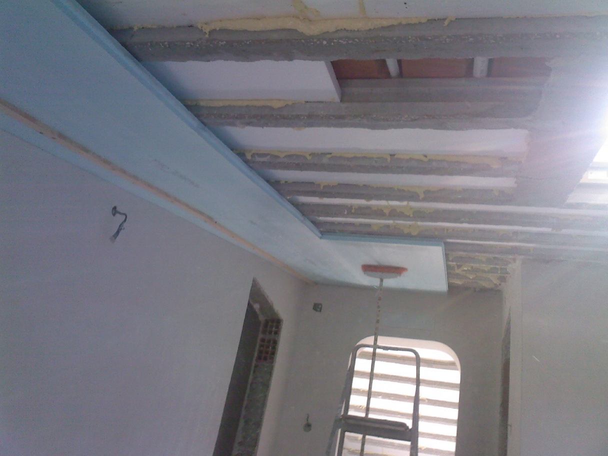

pois é, outra ida ao sotão e mais uma peça no puzzle.
lá coloquei mais uma ou outra placa e aquilo é que foi inventar...
tentei de olho e não dá mesmo, após dois furos falhados resolvi não ir pelo olho. o melhor que consegui foi prender um fio ao inicio da vigota, colocar a placa e correr o fio por baixo da placa de forma a encontrar o meio da vigota, foi o que resultou melhor, mas o tempo dispendido é enorme
ainda vou voltar a experimentar a solução que efectuei inicialmente, furar directamente a ripa até à vigota e depois colocar parafusos e pressionar a placa contra estes.
vejam as fotos e o que tive que fazer para colocar 2 placas e meia, estou a pensar seriamente em tirar um curso de malabarista
acho que agora é só apanhar o ritmo , mas ainda estou aberto a sugestões para o método de fazer coincidir os furos/meio da vigota.

assentas o roofmate em cima das vigas, colocas uma régua (pode até ser a de madeira) em cima, e paralelo ao centro da viga e traças com um marcador, um risco no roofmate, paralelo ao meio das vigas. depois quando fores mesmo aparafusar as madeiras, já é mais fácil. espero me ter feito entender...cimento Escreveu:pois é, outra ida ao sotão e mais uma peça no puzzle.

o maior mal é que isso é música para 4 mãos. agora só duas é lixado.

como ele até é jeitoso, acho que consegue sozinho, com a bela da vassoura a ajudar a segurar o roofmate, como está na foto
senão desencanta aí algum sócio para ajudar, pai, mãe, amigo, filho, cão, gato... o roofmate, até uma criança é capaz de segurar, como não é uma ajuda que exija um trabalho muito esforçado, creio que ele consegue arranjar voluntários!

pois, com mais mãos é que eraitisix Escreveu:o maior mal é que isso é música para 4 mãos. agora só duas é lixado.
mas como não tenho, vou ter que me desenrascar com uma vassoura aqui, um esferovite ali e uma ripa acolá...

também não é bem assim , são placas de 260 x 60 + ripa 260 x 4portas Escreveu: o roofmate, até uma criança é capaz de segurar, como não é uma ajuda que exija um trabalho muito esforçado, creio que ele consegue arranjar voluntários!
