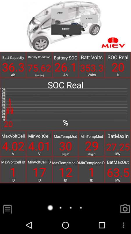

A faltarem 4 meses para fazer 5 anos e com 41723km.

Esse screenshot é que é do tal 'evbatmon'?
Que valor é esse do battery condition? A garantia era até aos 50.000km, né?
- Mensagens: 1070
Re: Wall-e, ou a estória de um Ion em Sintra
É a % de capacidade restante. Um carro novo tem 48Ah (teóricos). Ou seja, neste momento tem 75% da capacidade.
Sinceramente esperava mais para um carro com essa idade e km
O clone com a bateria mais degradada que conheço é o do Malm, a caminho dos 100000km, que tem 70% de capacidade restante.
Os clones têm uma capacidade "escondida", que vai dando para manter a autonomia de um novo mesmo com alguma degradação. Mas com esse valor é provável que já haja uma diminuição de autonomia face ao meu, com 40.2Ah

Também eu esperava mais.
Tenho andado com o pé no pedal e ele, de manhã, dá-me 110/116 de autonomia. Se tiver que ir ao PCR por causa das voltinhas em Lisboa, diminui o RR no dia a seguir.
Quando passei os dias de Natal aqui plas aldeias sem ir pra Lisboa trabalhar, consegui 120/125 durante uns 4/5 dias seguidos.
Não percebo
Acho que preciso marcar uma ida à Peugeot...

A questão de fazeres os 120/125Kms quando andas por aí ao contrário dos 110/116kms quando vais para Lisboa tem a haver com a velocidade a que andas e possivelmente com o desnível do terreno não deve ter que haver com o estado das baterias do carro, o meu quando a minha mulher anda com ele tambem marca 100/110kms e quando eu pego nele os Kms previstos em vez de diminuírem vão aumentando ela gasta 4 traços de casa até a Azambuja e voltar e eu passo da Azambuja e aí é que gasto o 1º traço agora no inverno de manhã quando ela liga o desembaciador o carro ainda tem a autonomia estimada mais pequena 95/100Kms tem mais a haver com o pé do que com as baterias, mas não quer dizer que não vás a Peugeot.Strat Escreveu: ↑segunda jan 30, 2017 8:29 pm
Não percebo
- Mensagens: 1601
Estas aplicações para ver a capacidade da bateria deviam ser proibidas! E as famosas barras de degradação e temperatura do Leaf também.
Ver os ah descer provoca cabelos brancos e na prática continuamos a usufruir do carro como sempre.
É possível que o carro esteja a subestimar a capacidade e com algumas descargas profundas volte a subir a capacidade reportada.

Só se for a mim.... a minha mulher continua a conduzir como se fosse o CI ou pior porque neste nas subidas carrega no pedal e ele anda enquanto que o dela nas subidas arrasta-se mas como não tenho o OBD vou vivendo feliz na ignorância
Mas tirando isso até que é um instrumento importante porque a pessoa se quiser pode ver onde pode corrigir certos erros que pratica mesmo inconscientemente.

Bem verdade em que é optimo para o utilizador ter plena consciencia do bem ou do mal que está a fazer ao veiculo!

Penso que o Leaf sai prejudicado na sua imagem por ser o único a mostrar as barras de degradação e de temperatura.pemifer Escreveu:As barras de degradação são excelentes e deviam ser obrigatórias em todos os VE.
É uma ferramenta que vem por fim às vigarices de oficinas, concessionários e vendedores de carros em 2ª mão.
Ainda por cima o conhecimento sobre os VE nos concessionários vai de mal a pior.
Por exemplo o carro deste tópico estaria prestes a perder a 3a barra de capacidade. Relativamente à temperatura, o Tesla Model S aquece as baterias quando se activa o modo de desempenho máximo, temperatura que seria suficiente para acender as 12 barras no Leaf... no entanto eu vejo os proprietários do Leaf a entrar em stress quando vêm 6 barras nos seus carros... parece-me que o problema será mesmo o excesso de informação.
Por outro lado, as outras marcas além de ocultar essa informação, mascaram a degradação com utilização mais limitada do pack.

Isso da autonomia estimada depende muitos dos consumos nos últimos km. Em Lisboa o meu quase nunca chega aos 110RR. Já quando fui a Aveiro, tendo vindo os km desde Pombal até Aveiro a 80km/h, no dia seguinte apresentava-me uma autonomia de 144.
