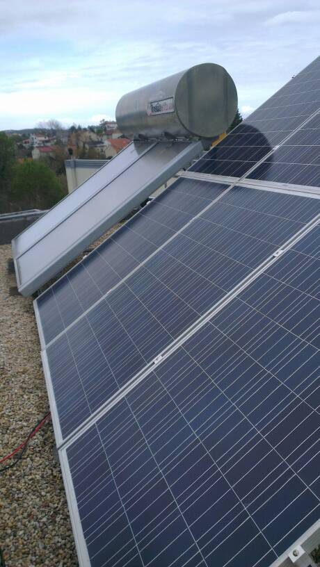

O novo sistema já está em funcionamento,
Por agora ta assim....

Por agora está assim...
Já so falta umas ligações num quadro parcial para ter mais umas divisões a funcionar pelo sistema solar.
