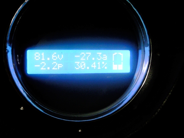

O CB ou Monitor de Carga ressuscitado pelo JMAL, nesta foto a dar informações relativas à carga da mota com os dois carregadores em funcionamento.

Simples e eficaz.
Tensão do pack (V), Potência (P) e Intensidade da Corrente (A). É isso?
É curioso este CB funcionar ao contrário do meu, i.e., quando recebe carga fica com sinal "-".
27A e 2200W? É muito power!!! Mesmo no limite do 0,5C para 60Ah. Temos que ver isso tudo daqui a quinze dias :).
O valor em % é bastante prático, pois é quantitativo, enquanto que com os led's nunca se sabe exatamente como está o nível do "depósito".
Very nice ;).

Já não faltam 15 dias, espero que o tempo esteja favorável. 200km à chuva, não deve ser nada bom.

Esse CB ta altamente 8-)
