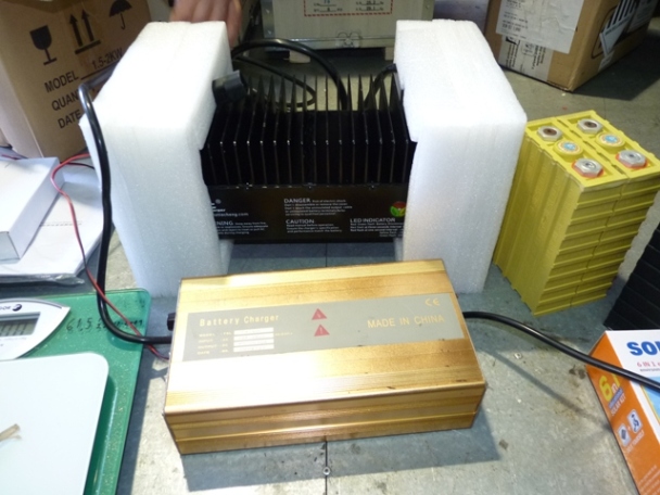

2 carregadores para internar... velocidade total de carga será de 28Ah (10+18) o que dará uma carga completa em 2 horas.

28Ah é ~0,5C nesse "novo" pack. As amarelas não se vão queixar de tanta carga? Não era 0,3C a carga tabelada? Isto é, essas bombas serão para usar (ocasionalmente) nas viagens certo? Ou então é o Xayu que quer iniciar uma nova fase de records - meia carga durante uma refeição, e depois siga a marinha

Os carregadores sao para viagens.
Vai carregar de certeza com o de 10ah sempre que puder

Virão com interruptores como os do ogadiv pelo que apenas carrego com o de 10ah no dia a dia, por vezes com o de 18ah em situações em que precise de maior rapidez e os 2 juntos serão usados quase exclusivamente pras viagens longas!

Não sei o queres perguntar, mas se for em relação à corrente de carga, a relação maxima possivel andará por volta dos 0,5C, ainda dentro dos maximos nominais permitidos (pois é pafi, para as calb ou sinopoly é que é 0,3Cvisitante2 Escreveu:E as amarelinhas ( baterias) ?
Se era em relação às duas celulas (amarelinhas) de 40Ah que estavam na foto, essas não são para esta mota...

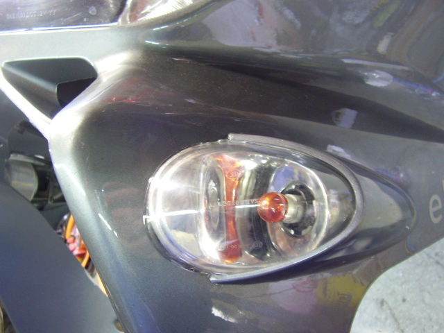

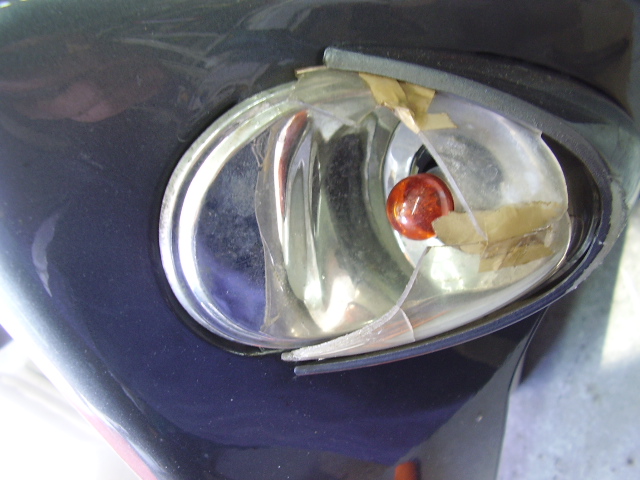

Fica mais uma migalhinha de trabalho realizado:
- ANTES
- P6040008.JPG (143.08 KiB) Visto 3103 vezes
- DEPOIS
- P6040010.JPG (142.39 KiB) Visto 3103 vezes
