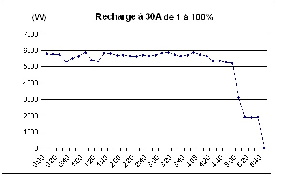

Ficam aqui 2 tópicos com testes à eficiência do carregador do Zoé:
http://renault-zoe.forumpro.fr/t1653-vo ... lintensite
http://www.fororenaultzoe.com/index.php?topic=313.0
A 8A-240v são 50% de eficiência tanto nos testes dos espanhóis como nos franceses. Mas o interessante era mesmo saber a eficiência a 43KWh.

Os veiculos no dia a dia carregam entre 8A e 16A. Se a perda de eficiência foi inferior a 80% então o veiculo é um grande consumidor de energia. :o :(
A longevidade da bateria diminui com as cargas rápidas... A nissan recomenda que não se carregue mais de uma vez por dia em carregador rápido.

Sous 6A : Charge quasi impossible. La charge démarre mais au bout d’une dizaine de minutes ZOE coupe la charge. Il suffit d’ouvrir une porte pour que ZOE redémarre la charge, mais que pour une dizaine de minutes.
Sous 8A (charge complète 30h): La ZOE charge sans problème mais avec un rendement d’environ 50%.
Pour recharger 22kWh il en faut 44kWh soit le plein à 44x0,12 = 5,28€.
Sous 10A (charge complète 18h): La ZOE charge sans problème mais avec un rendement d’environ 70%.
Voir le topic sur le sujet de les temps de recharge à 10A sous http://renault-zoe.forumpro.fr/t1446-te ... vidr#21452
Pour recharger 22kWh il en faut 31,5kWh soit le plein à 31,5x0,12 = 3,78€.
De 13A à 30A ((13A ->11h à 30A -> 4.5h): La ZOE charge sans problème mais avec un rendement d’environ 80%.
Pour recharger 22kWh il en faut 27,5kWh soit le plein à 27,5x0,12 = 3,30€.
Isto são custos brutais... nem se compreende para um carro tão pequeno... :o
Se o que dizem for verdade "2€ por cada carregamento rápido" com esta falta de eficiência a Renaul ganha muito dinheiro se um utilizador for de Lisboa ao Porto e regressar.
Um Leaf faz o dobro dos quilómetros com a energia consumida por um ZOE.

O Leaf não precisa de puxar 30A para carregar em 5h40m, com uma ficha a 16A consegue o mesmo tempo.
Imagino o novo Leaf que poderá carregar a 32A... Ficará próximo de 2h30m carregar a bateria 20% a 100%.

Para ter eficiência precisa de trifásica, em monofásica é para esquecer, a não ser que lhe baixem a tensão da bateria, ou usem um carregador "normal", daí que a menor corrente ele desperdice mais.

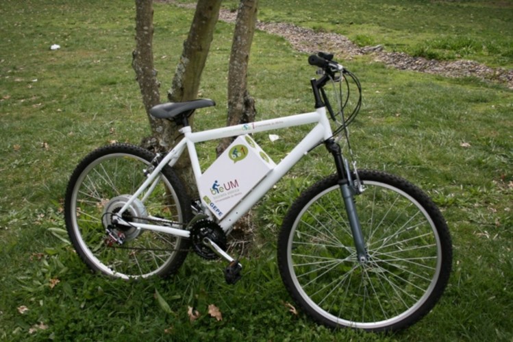

Embora por cá já vários projectos/transformações tenham sido feitas, cá vai a noticia. Talvez o autor do projecto nos dê mais pormenores...
http://www.publico.pt/ciencia/noticia/a ... co-1598367
Aluno da Universidade do Minho transforma bicicleta em veículo eléctrico
Projecto vai ser apresentado em simpósio na Universidade do Minho.
Como transformar uma bicicleta tradicional num veículo eléctrico? Rui Araújo, aluno do mestrado integrado de Engenharia Electrónica Industrial e de Computadores da Universidade do Minho, conseguiu e vai apresentar o seu projecto, esta quarta-feira, no pólo de Guimarães da instituição, durante o simpósio de Electrónica de Potência e Energia.
A bicicleta chama-se BeUM – Bicicleta Eléctrica da Universidade do Minho. O autor pretende entrar no mercado com este veículo e justifica a sua venda em localidades onde as condições do terreno dificultam as deslocações por bicicleta.
Re: Noticias de Eléctricos!
Qualquer dia Portugal ainda se torna uma potência neste assunto :) .
Parabéns!
O link a funcionar está aqui: http://www.publico.pt/ciencia/noticia/a ... co-1598367
Eu vi o artigo e ri-me... :lol:
Primeiro, porque pessoas aqui no fórum o fazem e nunca mereceram notícia, mas esta bicicleta como é de um universitário já é notícia...
Depois por esta pérola:
“Tanto a bateria, como o sistema electrónico de controlo do motor e os circuitos de comando foram adquiridos, enquanto toda a componente electrónica foi desenvolvida por nós”, adianta Rui Araújo.
Ora se, cito: "o sistema electrónico de controlo do motor e circuitos de comando foram adquiridos", como é que toda a componente eletrónica foi desenvolvida por eles? :roll:
Basicamente estão a tentar disfarçar um projeto de montagem e comércio de bicicletas elétricas de novidade tecnológica saída de uma universidade.

Oh RJSC percebe-se logo que é toda a electronica tirando isto: "o sistema electrónico de controlo do motor e circuitos de comando foram adquiridos".... ou seja nada, eles nao desenvolveram coisa nenhuma... ou entao nao se sabem explicar.

Vocês sabem que eu sou o mais ignorante... ;) e já tinha notado o exagero. Só que muitas vezes "jornalista" é isso mesmo! :oops: E escreve sobre factos que desconhece, ...também :(
Será que podem dar-lhe umas "luzinhas" respondendo à noticia, e mostrar o link de projectos no fórum para o que também jornalista possa aprender? Até tem exemplos práticos lá perto...Povoa de Lanhoso penso eu

Alguém do fórum foi notícia, por ter desenvolvido algo na modalidade elétrica!!!!!!
Por exemplo, por ter transformado uma moto a gasolina em elétrica.
Tenham paciência.........
Mensagens: 1887
Mensagem por rocker_pt »
Emanuel Couto, reforço as tuas palavras! O que o artista fez todos nós sabemos fazer, basta comprarmos o kit ..lol...
Se o que ele fez merece ser noticia num jornal, então tudo o que se faz neste forum deveria ser Um Jornal !!!
Só temos de o noticiar...
Que tal fazermos uma task force!
Dar a conhecer aos senhores das notícias o que se faz por cá!
