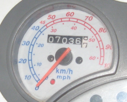

deixa cá actualizar isto, passei os 7000 kms, e assim vai continuar, quanto a novidades são muitas, mas não vou alongar para já, fica apenas uma pequena imagem.
Imagem 023.jpg (14.16 KiB) Visto 6323 vezes
Imagem 161.jpg (69.43 KiB) Visto 6327 vezes

jmal Escreveu:deixa cá actualizar isto, passei os 7000 kms, e assim vai continuar, quanto a novidades são muitas, mas não vou alongar para já, fica apenas uma pequena imagem.
bolas já me ultrapassaste!!!
parabéns!
