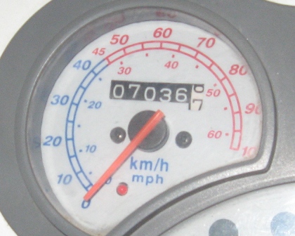

deixa cá actualizar isto, passei os 7000 kms, e assim vai continuar, quanto a novidades são muitas, mas não vou alongar para já, fica apenas uma pequena imagem.
Imagem 023.jpg (14.16 KiB) Visto 6301 vezes

Re: Mais 1 cromo com uma scooter eléctrica
jmal Escreveu:deixa cá actualizar isto, passei os 7000 kms, e assim vai continuar, quanto a novidades são muitas, mas não vou alongar para já, fica apenas uma pequena imagem.
bolas já me ultrapassaste!!!
parabéns!

parabéns pelo cb. tem muito bom aspecto! com um lcd desses podes fazer mais coisas.

hmgp Escreveu:parabéns pelo cb. tem muito bom aspecto! com um lcd desses podes fazer mais coisas.
é muito mais que um cb, aquele é o primeiro quadro de informações, tem todas as informações do pack de baterias, controlador, motor, odómetro, velocidades, médias, controle de potência do motor, etc,etc,etc.
