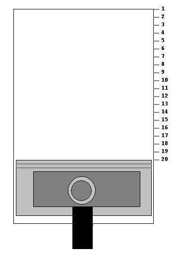

um desenho do motor não tenho. o motor é de 1 cilindro, diâmetro do pistão é 62mm e curso total do pistão 43mm.
na figura abaixo, o cilindro está dividido em 20 partes, alguém poderia dizer em qual desses 20 pontos cada válvula deve abrir e em qual cada uma deve fechar ?
agradeço desde já.

para mim não está muito claro essa regulagem de válvulas, se alguém puder explicar através do desenho, ótimo. se não, depois eu vou dar mais uma estudada no assunto.

eu abriria a válvula de admissão no ponto 2 de teu desenho, antes do pistão chegar no pms, e fecharia ela também no ponto 2, depois do pms.
já a válvula de saída, eu abriria no ponto 20, e fecharia no ponto 3, antes do pms.
assim vc deixa o ar comprimido (ou vapor) se expandir, e aproveita melhor o trabalho deste...
as caldeiras que tocam turbinas e motores, geralmente tem uma serpentina adicional para superaquecer o vapor saturado, e assim também se obtém melhores resultados.
