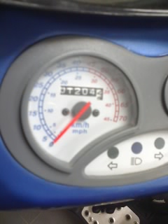

hoje decidi fazer um teste a sério a bereco, pois de repente tinha o tempo ocupado e devido ao tempo a surpresa passou para outro dia, pois bem subiu os cabos de ávila a 40km/h a meio tive de ligar o botão maravilha, o overboost, para me ajudar a manter a velocidade, mas infelizmente o seu uso e o desgaste e esforço que deu nas baterias perdeu perto de 15km de autonomia, segundo a minhas contas creio que desta vez não chega aos 50km!

sérgio,
se fazes subidas fortes a autonomia baixa, é natural.
nos testes que fiz a subir subidas extremas, consegui 30km com uma carga completa.
é natural que aconteca isto.
depois a temperatura tb influencia.
segundo a equipa de testes da e-max: a baixo de 15ºc a autonomia baixa, 2km/ºc (testes médios).
em plano, a 20ºc vais conseguir 50km.. isso te garanto.
eduardo

olha que já fiz mais, estou a fazer em excel todas as cargas e autonomia conseguida e gastos feitos, acredita que já cheguei aos 56km e carreguei porque queria fazer uns kms valentes no dia seguinte pois acredito que faça mais!

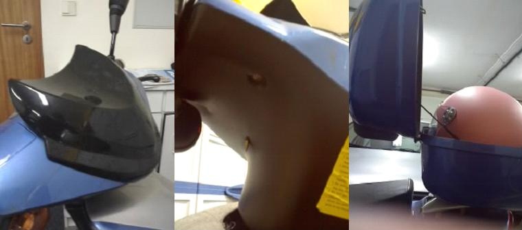

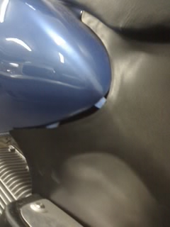

- qualidade dos materiais: é bastante fraca revelando bem a origem chinesa. a protecção em plástico preto do painel de instrumentos já só tem 3 dos 4 fixadores com parafusos e um deles colado, temo que não dure muito mais. também já se partiu um apoio de plástico que prende a peça onde encaixa a tampa do painel de instrumentos ao guiador com um parafuso. resolvi o problema com um parafuso longo a substituir o fixador a perfurar a parte de baixo, ficou bem mais estável mas com uma ponta de parafuso a aparecer por baixo. a dobradiça e o trinco do banco também são muito frágeis, mas julgo que com uma utilização cuidada não deverá haver problema. aconselho a não fechar o banco com força, antes pousá-lo e pressionar com a mão a meio do banco até ouvir o clic do fecho. claro que a tira de plástico da mala já se partiu, substituí por um atacador de ténis e ficou perfeito. o facto de à volta de minha casa o piso ser em calçada portuguesa não ajuda nada, a mota parece que vai desfazer-se (quem já circulou com a bereco em empedrado sabe do que falo), felizmente a estrada fica perto e o resto do percurso é em asfalto, mas mesmo assim, há que evitar os buracos e procurar as partes menos estragadas pelos rodados dos camiões.
- qualidade da construção/montagem: ao mesmo nível. o apoio que se partiu e que substituí por um parafuso, deveu-se à peça principal de fixação, a meio, vir mal aparafusada e ter caído o parafuso, quando a peça começou a vibrar estranhamente e abri a tampa com o painel de instrumentos já era tarde de mais para o fixador de plástico. ao abrir essa tampa verifiquei que um dos fios tinha sido perfurado por um dos parafusos da tampa na montagem, felizmente apenas furou o plástico e resolvi com fita isoladora. também, logo de início, a luz de stop ficava acesa após a travagem com o travão da frente tendo de dar um toque na manete para apagar. uma vez que ao acender a luz é cortada a alimentação do motor, ficava parado, por vezes em situações perigosas. resolvi passando o fio por cima da manete. não voltou a acontecer. já vi neste tópico alguém a queixar-se também dos travões desafinados, além disso o travão da frente tem uma chiadeira que, se se confirmar que é empeno, vou ter de accionar a garantia para substituir. a peça de plástico por baixo do banco não encaixa na perfeição. faltava pelo menos uma anilha de borracha e outra teve de ser substituída porque ficou trilhada pelo parafuso.
tudos isto revela pouco cuidado na montagem e menos ainda no controle de qualidade.

caro srs,

fio de plastico da mala
tenho aqui umas malas que tb já partiram.
plasticos soltos e apoios partidos
tem toda a razão em dizer o que disse. a scooter chegou-lhe com muitos apoios partidos, porque foram enviadas diretamente pra si de espanha e eles tiveram pouco cuidado com o envio dessas scooters.
desde janeiro de 2008, todas as scooters vendidas em portugal até ao momento, não tem 1 risco e são entregues aos clientes como se viessem da fábrica. o "serges" pode dizer como está a scooter dele em relação isto.
