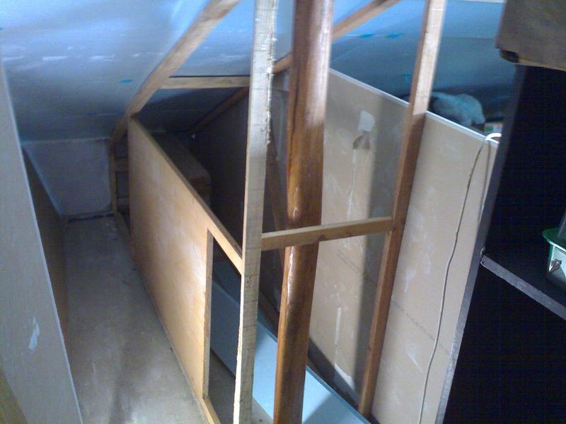

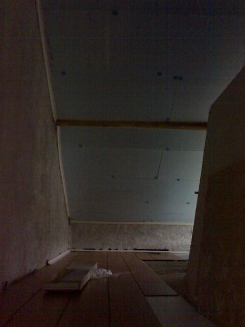

tenho o roofmate aplicado, e estou a fazer a divisoria de um telhado amplo para 2 "salas", um quarto e uma sala explicando melhor..
tou a fazer a estrutura para o pladur em madeira, e gostaria de tapar o roofmate, para nao ficar com o azul do roofmate, á vista...
mas não tenho hipotese de prender nada á area do roofmate...
roofmate
roofmate
1 duvida..
eu sei que há uma especie de lambrim, (uma madeira muito fina e leve, que é o que me interessa)
que fica presa numa especie de carril de madeira, mas nao sei nome nem preço nem nada...
alguem me pode ajudar??? eu sei que prendem com uns grampo que prendem por dentro... ou seja não fica nada amostra de pregos nem nada
2 duvida...
poderei aplicar "papel de parede" ou "papel autocolante" por cima do roofmate?
só para resolver o azul a curto prazo??? e dár melhor aspecto ?
3 duvida....
como não tenho hipoteses de por janelas directamente no tecto do sotao....
gostaria de saber se posso colocar 2 janelas que tenho cá em casa, e que me faltam os "caixilhos" ou a "armação" se preferirem, com as dimensões de 1,35maltura x 0,35m largura, na parede que se encontra em frente á porta de acesso ao sotão, acesso esse, que é feito exterior á casa...
a parede onde quero por as janelas é a da imagem 3, e as janelas serão 1 de cada lado do pilar central... ou seja uma á esquerda e outra á direita... tipo o que esta ai na imagem, as medidas nao estao correctas mas pronto...
eu vou por fotos de como o meu sotão se encontra actualmente...
agradeço comentários ou questões e sugestoes...
p.s. -> n sei se repararam mas tou prestes a por o chao, e queria mudar-me para cima, mas queria resolver esta situação das janelas para não estar a partir parede no inverno...
e não sei primeiro se posso, ou se não convem mexer nesta zona ou na parede inteira...

não estou a ver bem onde estará fixado o roofmate (vigotas?). se tens estrutura em cima para fixar material pesado, podes prender através do roofmate (a técnica do colega cimento). poderias usar placas grandes. o lambrim, mesmo muito fino, tem de ter algo onde prender e colado não será boa solução.
talvez também possas aplicar argamassa no tecto, mas aí tens de remover o chão para não estragar. o roofmate tem de estar muito bem preso por causa do (muito) peso.
uma das soluções será criar uma armação por baixo do roofmate. quase que a criar uma armação tipo telhado por dentro.
tipo isto (dependendo de como queres colocar o material):
outra coisa que podes aplicar são placas grandes. mdf, contraplacado, etc... podes pintar por cima e pronto. ou deixar em bruto. ainda este fim de semana vi na tv uma casa em que o interior era quase tudo em mdf bruto à vista.... são gostos.
há, tens lambrim de pvc que é muito leve.
acho que já vi bem mais barato que este.
vê também aqui como colocar o lambrim
http://www.aki.pt/2009/getfile2.php?xp= ... icoficha48
se fores para lambrim, procura bem e está atento a promoções que às vezes faz-se grandes negócios.
papel, podes colocar. é leve e aguenta-se bem, mas informa-te da cola apropriada. além disso, o roofmate não está exactamente preciso e alinhado. vai-se notar tudo no papel. e o papel não é tão barato quanto isso.

em relação ao tecto, o itisix e o portas têm razão, se fores para o lambrim tens que criar um género de ripado para recebê-lo.
na parte do chão, realmente se estás a pensar efectuar mais trabalho de pedreiro, talvez devesses adiar a colocação do mesmo para não o danificares

quanto ao chão... pessoal, não se preocupem, o chao que está nas fotos, foi a tesão do mijo por assim dizer... comprei o chao e queria ver como ficaria mais ou menos... só está encaixado nas laterais do flutuante, e serviu apenas para eu visualizar, e até me motivar para acabar a remodelação...
neste momento estou a fazer as armações em madeira para depois colocar pladur e fazer as divisórias...
tipo isto...
exemplo da minha armação para pladur.
entretanto enquanto estou a montar a estrutura para as paredes, tambem gostaria de pensar numas janelas...
dai a minha pergunta se poderia ou não abrir os rasgos nas paredes para colocar as janelas...
teria de mandar fazer os caixilhos para as mesmas, e isso não seria um problema...
a minha questão é se a parede ira aguentar sem a estrutura da casa sofrer com isso...
e sem ter colocado o chao primeiro obviamente..
as janelas são antigas, mas gostaria de recicla-las até porq o preço seria mais em conta.. ( ponho fotos da janelas brevemente...)
e poderia ter uma entrada de luz natural para o que será o meu quarto..
assim que poder adiciono e respondo a todos..
gracias desde ja pessoal...

boas.
em relação a um sistema para fixar o roofmate provisoriamente para poder ser furado e aplicar o parafuso, o mais facil é aplicar pontos de silicone nas vigas e pressionar o roofmate contra ele. cria-se desta forma uma aderencia que é suficiente para o segurar, o problema reside no preço do silicone e se se retirar a placa tem de se ter cuidado para não o contaminar com areias e afins e com os dedos!
desta forma pode-se afastar ligeiramente as placas umas das outras e na frincha ver onde está a viga. é só fazer uma marca na placa, do meio da viga, e na outra ponta, que ainda está visivel outra marca. deste modo é facil traçar uma linha e furar acertando na viga.
se não pretende perder cm em mais um enchimento, e o telhado é em vigas de madeira este vai trabalhar com o calor a humidade e o vento. deste modo vai ser dificil disfarçar as juntas pois estas tambem vão trabalhar... papel é caro de dificil colocação (juntas, uniões e alinhamento do estampado), é tambem muito sensivel a humidades e está a aplica-lo num telhado... só me lembro como substancia de recobrimento um tinta de borracha com textura de forma a disfaarçar as juntas. é apenas uma sugestão...
quanto ás janelas há que averiguar se existem pilares ou vigas nas zonas a abrir (se existirem em caso algum devem ser cortadas), se se respeita as distancias legais para com as extremas vizinhas, e no caso de não haver impedimentos abrir os vãos e construir um reforço em cimento na parte superior do vão de forma a impedir que o que está por cima caia. é trabalho para profissional..
são os meus cinco centimos...
