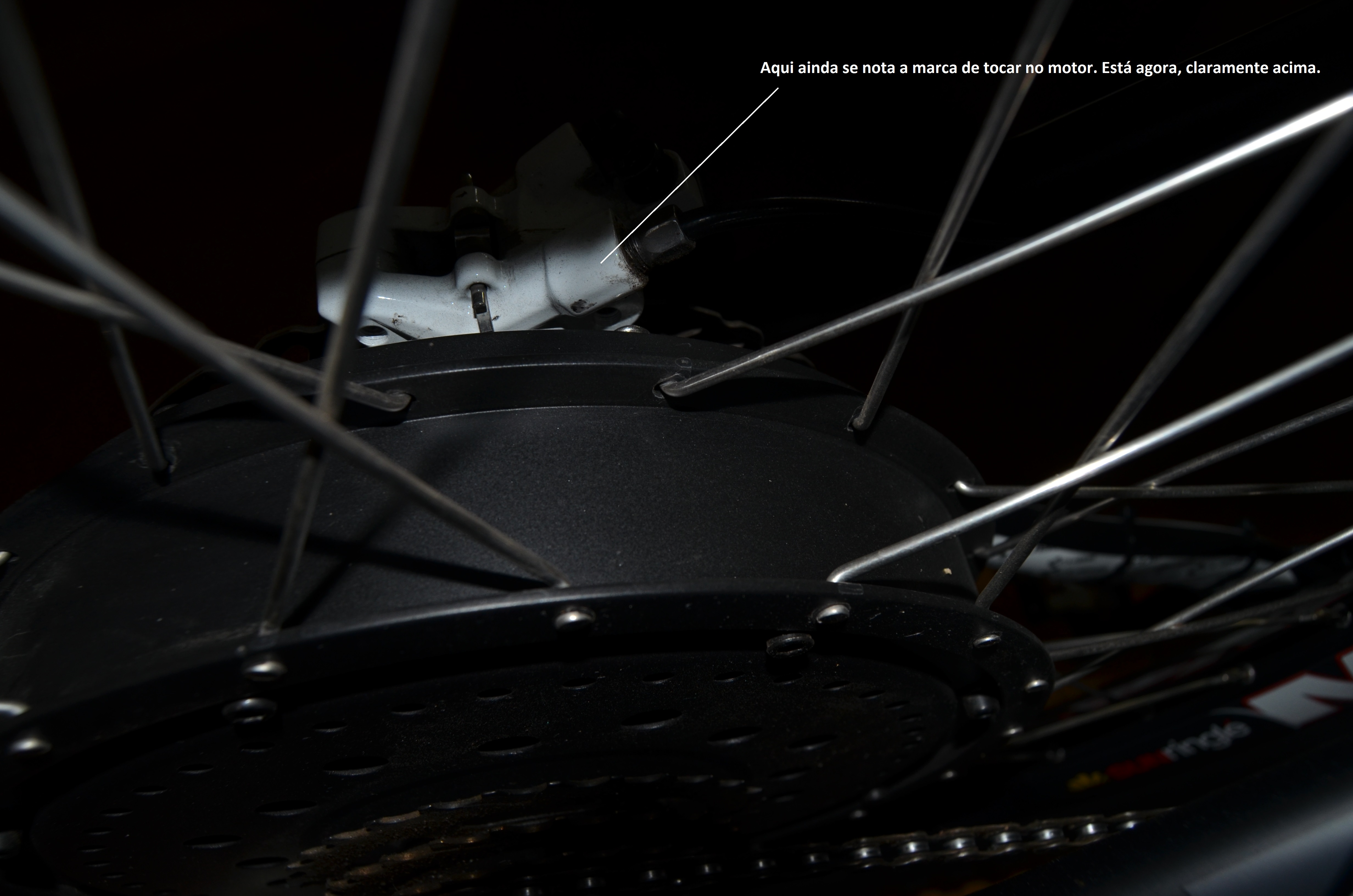

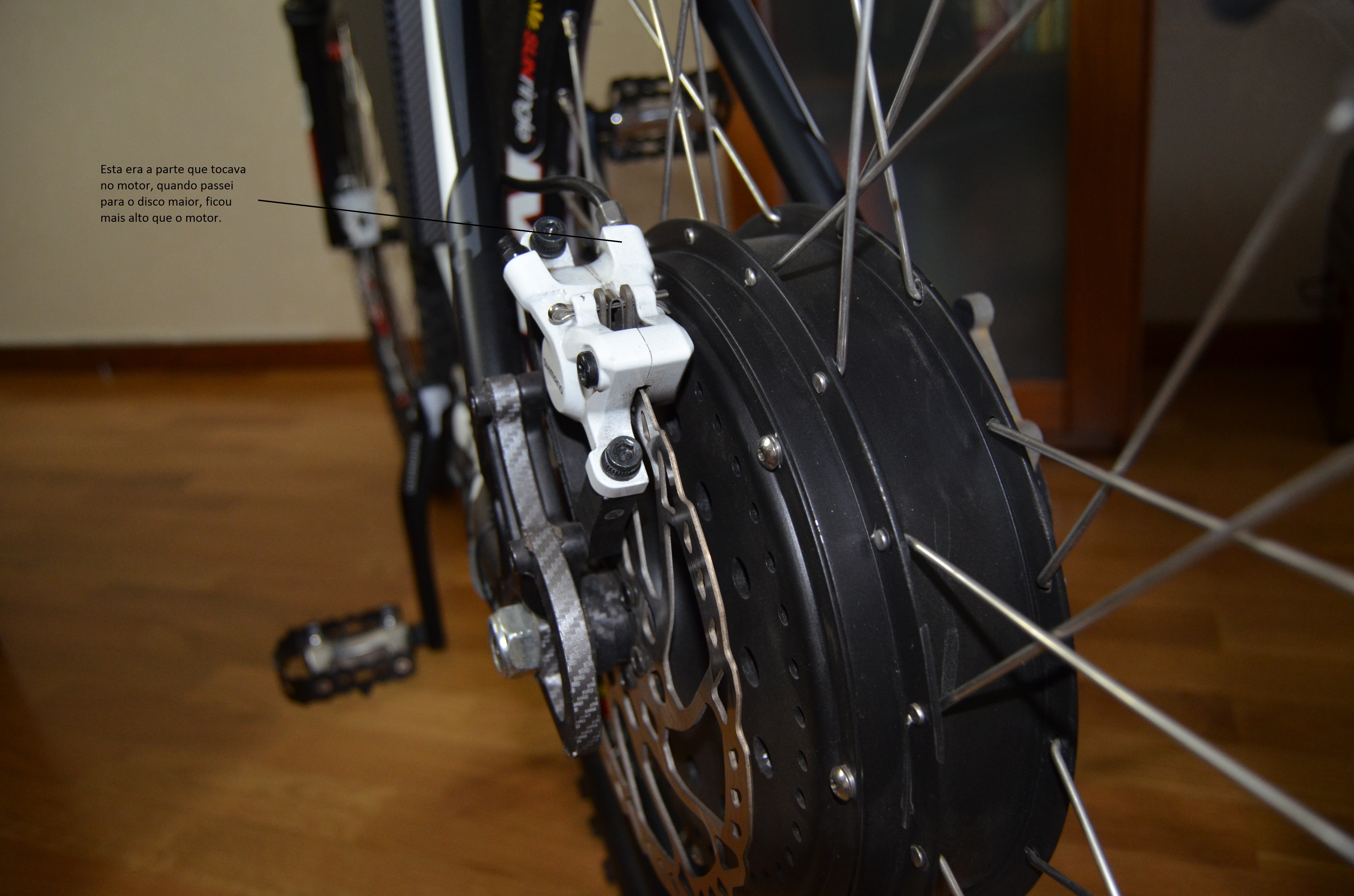

luisdacosta
Mensagens: 572
Re: Converter Giant Trance 4
Mensagem por luisdacosta »
Implica mudar o disco e o adaptador do disco. Eu sei que o problema é na largura e não na altura...já passei por este mesmo problema. O que ganhei em altura, permitiu ao "corpo" do travão passar o "topo" do motor. Se não resultar só com anilhas entre o disco e o motor...
Edit: Junto duas fotos, para se perceber melhor.
