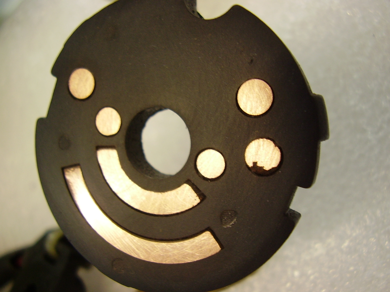

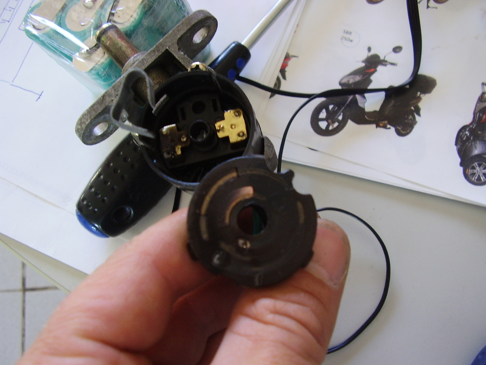

Os contactos eléctricos do canhão de ignição devem voltar a ser verificados. Dar uma volta em mau piso com o conector do canhão solidamente "shuntado" (a simular a chave na posição ON) pode ajudar a isolar rapidamente a razão deste mau contacto.rcardoso Escreveu: É chato o facto de, de vez em quando, dar à chave e não ter resposta da máquina, ou à noite ficar sem luzes porque sua Excelência Lady VE-Tória ficou chateada com um solavanco qualquer...

Viva MVS! Já há uns tempos que não falávamos!MVS Escreveu:Os contactos eléctricos do canhão de ignição devem voltar a ser verificados. Dar uma volta em mau piso com o conector do canhão solidamente "shuntado" (a simular a chave na posição ON) pode ajudar a isolar rapidamente a razão deste mau contacto.rcardoso Escreveu: É chato o facto de, de vez em quando, dar à chave e não ter resposta da máquina, ou à noite ficar sem luzes porque sua Excelência Lady VE-Tória ficou chateada com um solavanco qualquer...
Agradeço a dica, mas electrónica e mandarim, são difíceis para mim! lol
Teria de ser alguém que percebesse do assunto, para fazer esse teste e, se calhar, até resolver de vez o assunto.
