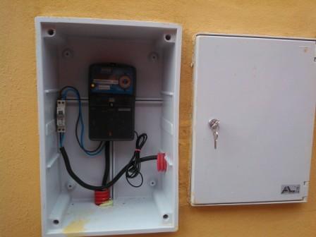

Está confirmado - APROVADO :D
Cá está a alteração de última hora...
2013-08-12_dia da inspecção (3)_reduzida.jpg (33.92 KiB) Visto 4894 vezes
Fkd
13470 km
POUPANÇA 1158 €
GASTO previsto (carro) 1212 €
efetivo (mota) 54 €
mcarneiro
Mensagens: 750
Localização: Lagos
Re: Microprodução - o que escolher?
Mensagem por mcarneiro »
fkd Escreveu:Está confirmado - APROVADO :D
Mete lá outra foto onde se vejam os cabos todos..., acho que eles ligaram isso mal , o dijuntor é para proteger o circuito do modem apenas , não pode ser o contador todo..., porque se eles fizeram o que me parece pela foto, se o dijuntor for de 2A , está a limitar toda a corrente que passa pelo contador a 2A... :o

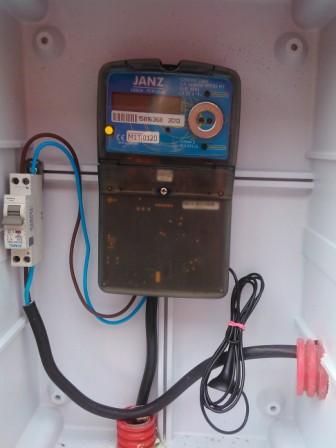

Entendam-se... :shock:
eu já não percebo nada!... se vocês têm opiniões diferentes mais confuso fico :?
vejam as seguintes fotos a ver se podem ser mais claros por favor!

fkd Escreveu:Entendam-se... :shock:
O ficheiro 2013-08-12_dia da inspecção (2)_reduzida.jpg não está disponível
O ficheiro 2013-08-12_dia da inspecção (5)_reduzida.jpg não está disponível
Caro ,
Efectivamente está mal ligado ,como eu suspeitava, ele pos o dijuntor entre a portinhola e o contador, o dijuntor deve estar a proteger apenas o circuito que alimenta o modem, assim e se for o dijuntor adequado de 2A esta a limitar a corrente que passa para a rede , verifica se o dijuntor é de 2A, assim desliga o contador todo! , é Verdade que também desliga o modem , mas se for um dijuntor adquado para estar nessa posição , que seria de 20A ou 25A, nunca vai proteger o modem .
ATENÇÃO - Se o dijuntor for de 2A , não pode ficar ligado assim !, só vai deixar passar 2A para a rede!
Os dois cabos pretos do modem (fase e neuro) é que têm que estar ligados no dijuntor , do outro lado do dijuntor entra a alimentação do modem , que vem dos bornes do contador
