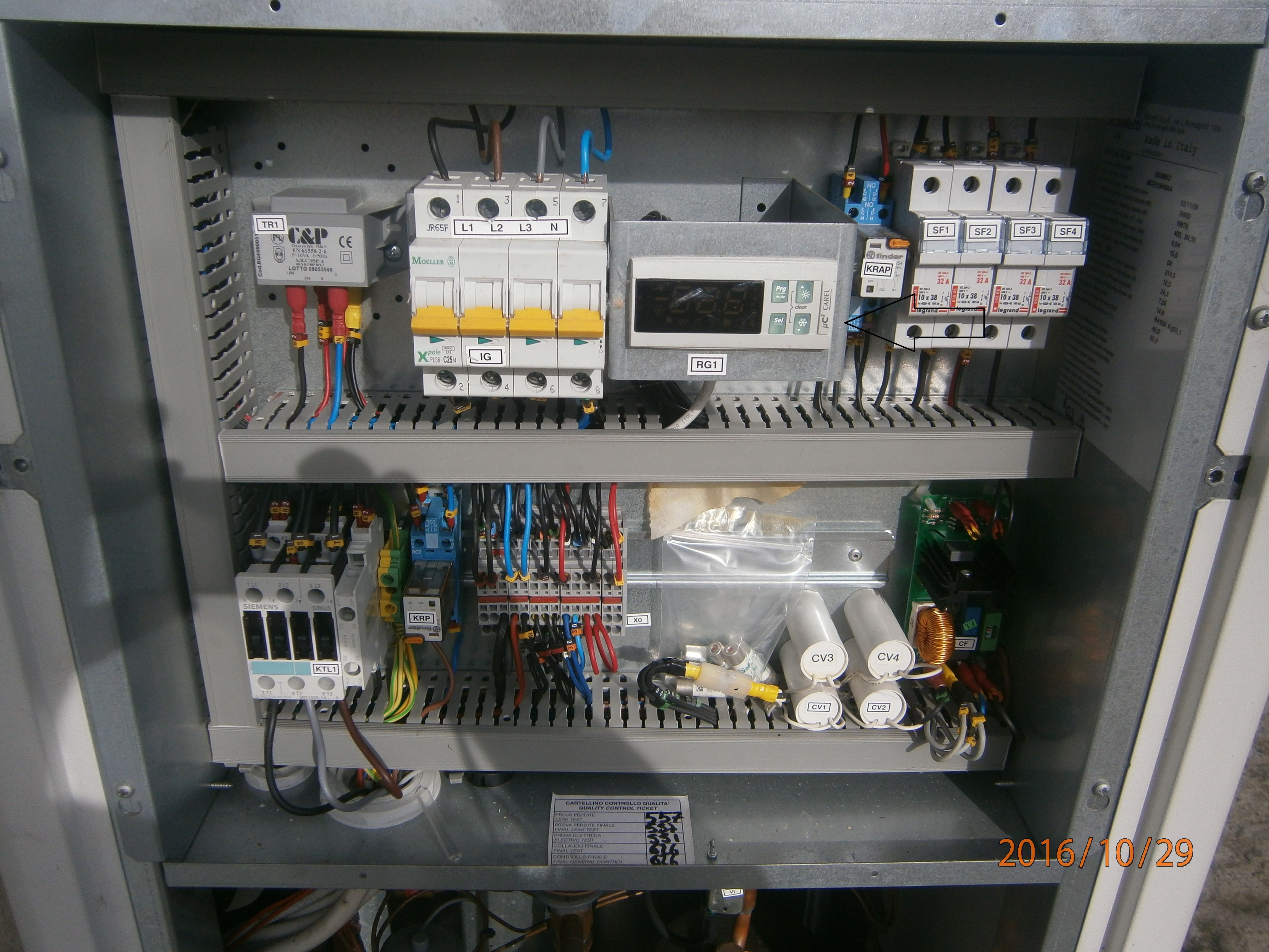

com base na foto em anexo, onde inseri o respetivo relógio (seta vermelha), como teria de fazer as ligações? Obrigado

joedualmar47 Escreveu:com base na foto em anexo, onde inseri o respetivo relógio (seta vermelha), como teria de fazer as ligações? Obrigado
!!!Antes de mexer na parte eléctrica, verificar se está tudo desligado!!!
A melhor opção é chamar electricista.
Caso tenha conhecimentos para isso:
- em primeiro lugar verificar a potência do relógio (ou intensidade da corrente que pode ligar e desligar, em Amperes, p.ex. 10A), para comparar com os valores da BC (pode ver os valores do disjuntor - primeira peça do lado esquerdo, na mesma régua do relógio)
- se o valor do relógio for igual ou maior, está OK
- neste caso liga os 3 fios (fases L1, L2 e L3 - parece castanho, preto e cinzento) da saída (na parte inferior) do disjuntor (segunda peça do lado esquerdo na régua acima), à saída do relógio
- a entrada do relógio interligue com a saída do disjuntor (cuidado com secção dos dos fios, tem de ser igual ou maior, e as cores tem de corresponder - castanho segue na saída castanho, etc.)

hynek Escreveu:CrOhN Escreveu:É só ligar um contactor a esse relógio....
acho que não precisa de um contactor, já tem um incorporado
Mesmo com o contactor lá, eu adicionava outro, e cortava mesmo a alimentação na entrada. A lógica pode não permitir comando externo ao contactor existente. Além de poder entrar em confito com a valvula de 4 vias, etc, etc...
A minha está comandada com um relógio similar. Mas a minha é monofásica.

CrOhN Escreveu:hynek Escreveu:CrOhN Escreveu:É só ligar um contactor a esse relógio....
concordo, aliás é isso que aconselhei, o corte é feito na saída do disjuntor da entrada.

hynek Escreveu:joedualmar47 Escreveu:com base na foto em anexo, onde inseri o respetivo relógio (seta vermelha), como teria de fazer as ligações? Obrigado
Mas diga-me uma coisa, a saída do disjuntor não é a parte inferior e a entrada a superior? Pelo que teve a amabilidade de explicar, entendi que as saídas do disjuntor ligam à saída do relógio e as mesmas saídas do disjuntor ligam à entrada do relógio parte superior? Ou estou a perceber mal?!

joedualmar47 Escreveu:hynek Escreveu:joedualmar47 Escreveu:com base na foto em anexo, onde inseri o respetivo relógio (seta vermelha), como teria de fazer as ligações? Obrigado
desculpe, o erro é meu, troquei palavra contactor por disjuntor e entrada por saída, o que naturalmente causou alguma confusão, tentei simplificar, aqui vai corrigido:
actualmente a alimentação passa do disjuntor directamente para contactor. O relógio tem de ficar entre eles.
contactor - primeira peça do lado esquerdo, na mesma régua do relógio)
- neste caso liga os 3 fios (fases L1, L2 e L3 - parece castanho, preto e cinzento) da entrada (na parte superior) do contactor, à entrada do relógio
- a saída do relógio interligue com a entrada do contactor (cuidado com secção dos dos fios, tem de ser igual ou maior, e as cores tem de corresponder - castanho segue na saída castanho, etc.)
Outra alternativa, melhor, é intervir no comando do contactor. Contactor é uma espécie de relé, isso é liga ou desliga por comando de uma bobine. A bobine poderá ser alimentada por 220 V, 24 V ou 12 V. Ao instalar o relógio é preciso verificar qual é fase que alimenta relógio e ligar alimentação (deve ser 220 V, uma fase e neutro). Depois aproveitar uma das duas ligações que sobram para passar por lá o fio que alimenta a bobine do contactor.

Hynek, não querendo abusar da sua bondade na qual agradeço, acha que seria possível controlar esta bomba de calor com um cronotermostato dentro de casa, penso que é assim que se chama, em vez de instalar o relógio dentro da máquina? Obrigado
Re: Bomba de calor low-cost para aquecimento central e AQS
Enviado: quarta nov 16, 2016 11:47 pm
por hynek
joedualmar47 Escreveu:Hynek, não querendo abusar da sua bondade na qual agradeço, acha que seria possível controlar esta bomba de calor com um cronotermostato dentro de casa, penso que é assim que se chama, em vez de instalar o relógio dentro da máquina? Obrigado
esteja à vontade, não abusa nada....
o cronotermostato poderá controlar a bomba de circulação.
Em princípio, quando pára a circulação de água no circuito de AQC, a BC trabalha até atingir temperatura predeterminada da água, desliga e fica a aguardar até temperatura baixar. Mas poderá desligar e ligar frequentemente, dependendo do volume de água no sítio onde está o sensor da BC.
Outra alternativa seria desligar a alimentação do contactor que liga a BC.
Uma outra alternativa, mais elegante, seria intervir ao nível do comando (sensor) = dar-lhe informação que atingiu a temperatura desejada ou simular avaria. Normalmente, se interromper o sinal do sensor, a BC acusa avaria, mas quando sinal voltar, retoma o funcionamento normalmente.
