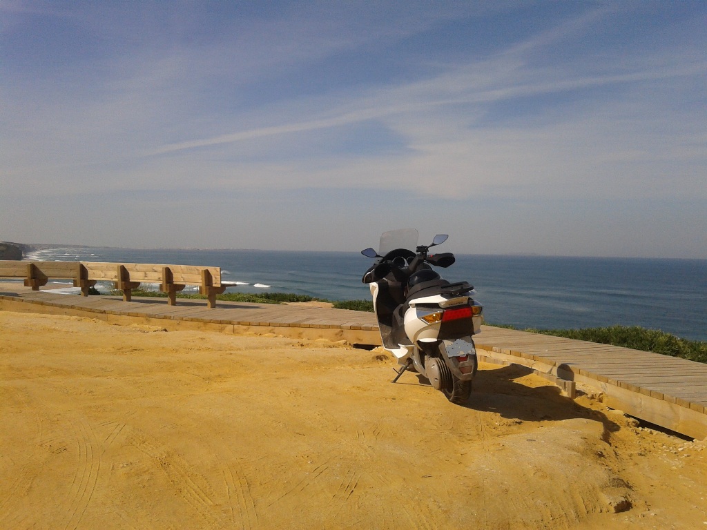

O trabalho tem destas coisas :lol: :lol: :lol: .
De manha dirigi-me para uma fabrica na zona industrial de Caldas, para executar uma manutenção informática e o eletricista atrasou-se uma hora e tal, ora peguei na V e vá de ir até à Foz do Arelho onde tirei umas fotos, está um pouco suja, mas ficou bem na foto. ;)
Ao fundo podemos ver o Cabo Carvoeiro.
Re: Diário de Bordo Vectrix
Com este tempo ainda tens os muffs?

Belas fotos!

jmal Escreveu:O trabalho tem destas coisas :lol: :lol: :lol: .
Jmal, não sabia que tb eras informático :)
Magníficas fotos....
