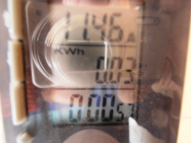

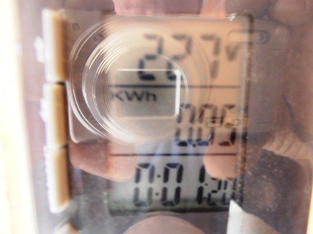

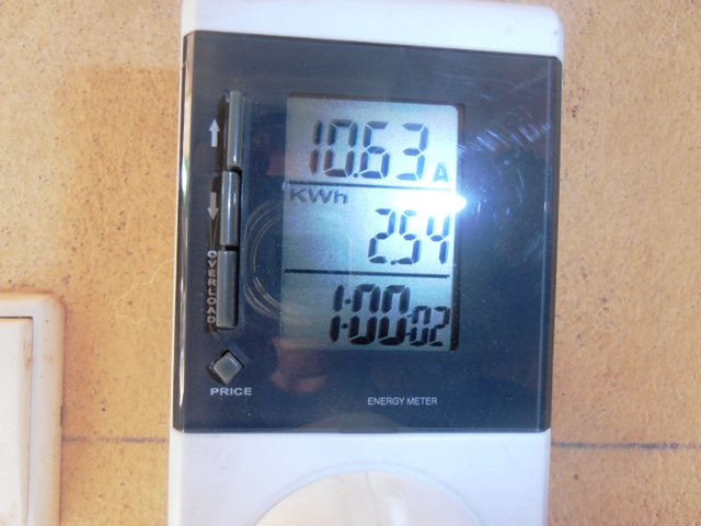

Depois de substituidos os cabos vamos fazer uns testezinhos:
Liguei os dois carregadores, 10amp + 20amp e os resultados foram so seguintes:
augsantos
Mensagens: 449
Localização: Cadaval
Re: Predador Murteirense
Mensagem por augsantos »
Após uma hora de carregamento, foram estas as leituras:
Penso que os dados apresentados, permitirão aos entendidos fazer algumas contas...
Nas contas que fiz, com os meus parcos conhecimentos desta amtéria, penso conseguir carregar em duas horas o suficiente para 75 a 80km...
Quanto ao aquecimento dos cabos, é assunto do passado.
Em breve vou fazer o compartimento para acomodar os carregadores, com a respectiva ventilação activa. Aguardem o próximo episódio.

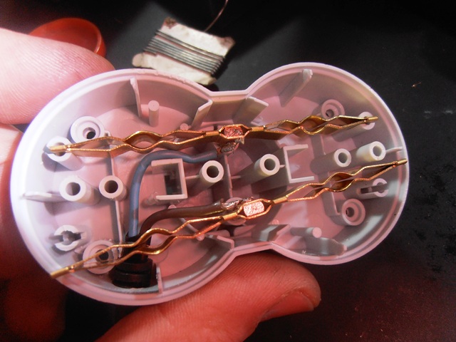

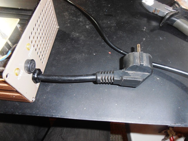

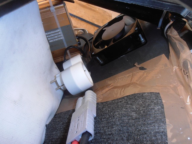

Aqui vão mais uns upgrades... não podemos estar parados...
Como tinha dito criei um compartimento para os carregadores com a respetiva ventilação ativa.

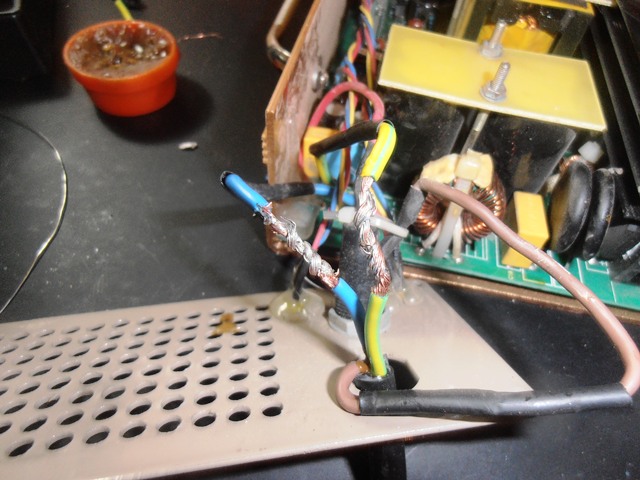

Primeiro preparei os carregadores encurtando os cabos dos mesmos:
augsantos
Mensagens: 449

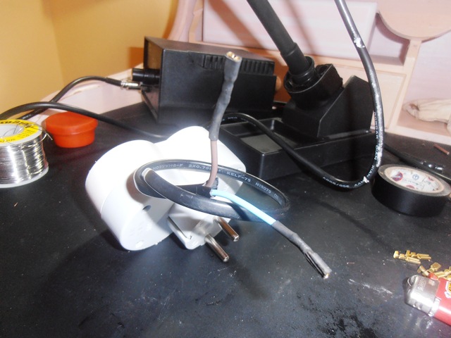

... de seguida fiz uma alteração num T (com duas saídas para os carregadores) para ter uma derivação para a ventilação:
augsantos
Mensagens: 449

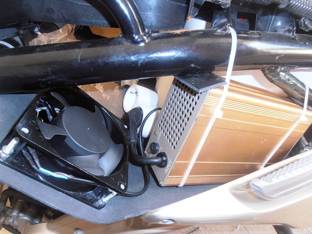

Depois de montado (ainda só com um carregador) eis o aspeto final:
Mais um passo dados para esta ser a melhor mota eletrica do mundo, a minha.
No próximo post, novidades sobre a ressurreição do Computador de Bordo que a mota trazia quando a comprei...
Yes! Mais tunning!
Essa ventoinha trabalha a 220V? Deve ser uma super-ventoinha! Se a deixares a carregar num sítio com piso de terra, a música da Ivete Sangalo vai fazer sentido - "...poeira...poeira...levantou poeira!!!" :lol:.
augsantos
Mensagens: 449
pafi Escreveu:Yes! Mais tunning!
Gostei! :D
A minha filha, quando viu a ventoinha, perguntou-me se a mota ia passar a fazer fumo... Mas poeira é muito mais engraçado e ainda por cima quando está parad... :lol:
Essa ventoinha é especifica para altas temperaturas, aplicada muitas vezes em esquentadores, para ajudar na saida dos gases de combustão! Normalmente bastante silenciosa!
Sempre nas melhorias... Bom trabalho! :)

Mensagens: 2207
Localização: Valongo
Mensagem por ICEM4N »
2 dessas viradas para trás não davam uma impulsão à mota? Lol:grin:
