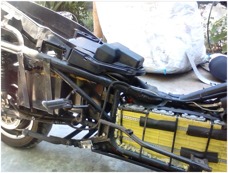

Hoje foi o dia destinado aos melhoramentos do meu aspirador pois, não convinha abusar dos materiais...
Parti de manhazinha cedo rumo a Aveiro...uns 80km a uma média de 60km/h, para preparar os fios para receber o carregador de 10A, e mais uma vez tiramos o casaco à menina:

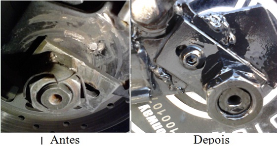

E finalmente de abraços com a possível intervenção sobre o que se poderia fazer às chapas da roda.
E eu estou sem palavras para descrever a resolução do maior problema da mota....por isso posto aqui uma imagem, pois não tenho palavras para descrever mais esta obra do nosso Jorginho
Antes depois_.jpg (64.99 KiB) Visto 4394 vezes
As peças já não rodam, mas continuam a poder sair no caso de ser necessário retirar a roda fora.
Não contando com o pneu da frente que apresenta bastante desgaste, a mota está agora melhor que quando era nova!
Sem palavras para agradecer tamanha boa vontade e sabedoria do Jorginho...e tenho a mota a rodar...

Sei que as soldaduras não ficaram nada de jeito, poderia passar o disco para disfarçar, mas o tempo não era muito e o mais importante não era a estética mas a resistencia.
Para além do parafuso passar de 6mm para 8mm levou batentes soldados dos lados para que a peça rectangular ali encaixe e nunca mais dali se mexa. A não ser quando se aliviar as porcas do eixo, claro!

Não basta ter ideias....o Jorge tem ideias e sabe pôlas em pratica. Haviam de o ver trabalhar....
Eu nem pensava em pintar, para mim era apenas que a coisa da soldadura funcionasse.
A foto acima mostra sem e com pintura. É claro que com a pintura ficou outra coisa, mais bonito e protegido...

Mumia, estás a ver o local onde o primeiro de origem se encontra? Coube em cima na horizontal.
Estacionado na rua nunca aquece, nem amorna pois a leve brisa do ar não o permite. Na garagem já aquece um pouco, fica morno o interior, mas nada de preocupante. Não vejo necessidade de colocar ventilação forçada agora no verão é é a altura mais crítica.
De qualquer modo usarei apenas na rua, e poucas vezes.

Para ja um deles nunca anda na mota. So mesmo s vir necessidade. Quando.acho que posso fazer uma viagem maior meto debaixo.do banco cabe perfeitamente.
Tenho o de 680w em casa que é o que carrega a mota todas as noites. O interno na mota claro
