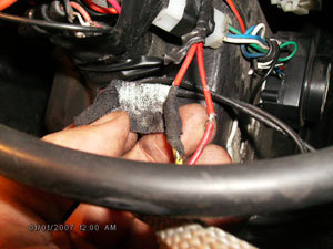

Bem...desta vez pifou de vez!
Bastava tocar no guiador para ela ligar e desligar, pois isso bastaria ver quais os fios que mexendo a fazem ligar/desligar.
Localizei a tomada da ignição, que mexendo nela ligava e desligava. Um dos terminais já sido feita uma intervenção pelo Jorge, e que a soldadura estava dura como pedra e cal, no entanto o outro terminal estava cheio de verdete como mostra a foto. O problema foi que para detetar o liga/desliga dos mínimos a ignição tinha de estar ligada, mas de seguida, depois de tanto ligar e desligar acabou por não dar. Mesmo refazendo a ligação por um shunt do segundo fio, deixou de dar.
Embora não tenha sido feito nenhum curto, deixou de dar.
Será que o constante liga e desliga deu cabo o relé da ignição?

Ufa....já está a rodar, após mais uma vez a ajuda do Jorge...foi trocado um dos fios da ignição que estava partido em varios locais por dentro do isolamento.....

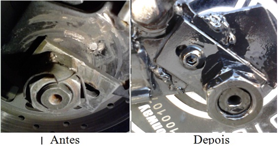

Sei que as soldaduras não ficaram nada de jeito, poderia passar o disco para disfarçar, mas o tempo não era muito e o mais importante não era a estética mas a resistencia.
Para além do parafuso passar de 6mm para 8mm levou batentes soldados dos lados para que a peça rectangular ali encaixe e nunca mais dali se mexa. A não ser quando se aliviar as porcas do eixo, claro!

A operação para fixar o eixo parece ter sido bem sucedida, isso assim deve-se aguentar bem melhor

Não basta ter ideias....o Jorge tem ideias e sabe pôlas em pratica. Haviam de o ver trabalhar....
Eu nem pensava em pintar, para mim era apenas que a coisa da soldadura funcionasse.
A foto acima mostra sem e com pintura. É claro que com a pintura ficou outra coisa, mais bonito e protegido...
O Jorge é muito meticuloso. Até o diacho da matrícula que estava ligeiramente descentrada, e não me deixava tirar a mota sem que ela ficasse direita.

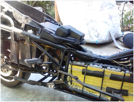

Re: Mais um cá no Norte...
isso é sem dúvida uma grande melhoria... que ajuda e mt na "autonomia"
e espaço pros 2 carregadores? como fizeram?

A predator é grandeeeee.
Mumia, estás a ver o local onde o primeiro de origem se encontra? Coube em cima na horizontal.
Estacionado na rua nunca aquece, nem amorna pois a leve brisa do ar não o permite. Na garagem já aquece um pouco, fica morno o interior, mas nada de preocupante. Não vejo necessidade de colocar ventilação forçada agora no verão é é a altura mais crítica.
De qualquer modo usarei apenas na rua, e poucas vezes.
