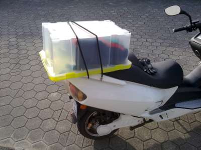

Bem, ontem tive que ir comprar uma caixa para casa e não é que até fica bem!! :lol: Serviu para colocar a minha mochila e nem sequer mexeu um mm... os elásticos dão sempre jeito.

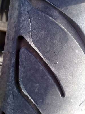

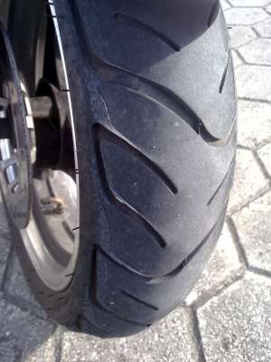

Sobre o pneu dianteiro, aí estão as fotos... está mesmo todo "retalhado"!! Não percebi... pressão tem! Ontem medi e dava-me 1.5 bar!!! Tenho que verificar novamente porque acho muito. Ainda na semana passada estive a normalizar para os 1 bar.

Estado do pneu
Estado do pneu
hmma
Mensagens: 700
Re: SW Predator GTI 40Ah - Aveiro
Mensagem por hmma »
1 bar ?!?!?
Eu ando com 2,4 atrás e 1,8 ou 2 à frente...

Eu uso 2 Bar no inverno e 2.1 no verao ....
Algo esta mal Renateves!!

Com este pneu, com esta suspensão e com o estado bem lastimável das ruas, não tenho hipóteses de andas com pressões de 2 bar!
Tenho 2.3 bar atrás e é um salta salta nas lombas, caixas de esgoto (que nem sempre dá para contornar)...
... vocês devem andar é nas autoestradas! :P
eu sei o que é isso das maus estradas... e os saltos.. :P mas mas... 2bar a frente... 2.4 atrás ;)
1bar es capaz estar a estragar isso...
Também concordo. Nos paralelos de Lisboa tenho nos pneus 1.8bar à frente e 2.7Bar atrás. Em viagens grandes nas estradas nacionais 2.0Bar frente e 2.8bar atrás. Com estas pressões rola como uma levezinha.

renateves Escreveu: Bem, ontem tive que ir comprar uma caixa para casa e não é que até fica bem!! :lol: Serviu para colocar a minha mochila e nem sequer mexeu um mm... os elásticos dão sempre jeito.
Só uma dúvida curiosa, de quantos litros é esta topcase? Tenho imensas na garagem, mas ainda não me tinha ocorrido pôr uma na mota :)
O máximo que já fiz foi andar com um saco de desporto preso com uma aranha, mas assim já dá para ir àquele supermercado de que toda a gente fala :lol:

pafi Escreveu:
Os litros não sei ao exato, mas o preço foi de 6,50€ (+/-). Mas aconcelho-te a colocares um atrelado se fores às promos do tal supermercado (se é que estamos a falar do mesmo).

Bem, tem sido complicado ir à oficina... a ver se para a semana arranjo um tempito! Sobre a pressão/estado do pneu, pode/deve ser derivado à baixa pressão. Mas não me apetece mesmo nada colocar mais pressão! :?
