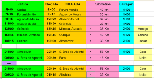

bom dia !
agradeço muito as vossas análises e já refiz o plano de viagem.
de caxias a grândola, onde gostaríamos de encontrar o volt e o jmap, são cerca de 125 km.
o carregamento no forum almada devia-se à necessidade de fazer 2 carregamentos e não apenas 1 aos 60km, pois parecia-me arriscado.
mudei a estratégia e parece-me melhor. por favor, dêem a v. opinião. obrigada
em relação aos tempos de carga o drc tem um de 20 amperes e eu estou a tentar arranjar outro de 10 para mim para ficar com 2 em paralelo

pois...monicasalgado Escreveu: mudei a estratégia e parece-me melhor. por favor, dêem a v. opinião. obrigada
quando disse que me parecia ambicioso não estava na posse dos dados todos: só com um carregador de 10 amperes parecia-me difícil.
assim já me parece melhor. e de qualquer maneira, mesmo que não desse, aproveitava-se a tabela que está muito bonita.
uma boa viagem, e vê lá se avisas nos locais de carga que ainda vai mais alguém a seguir

boa uggabugga !!!
acho que é melhor! vou alterar
obrigada.
obrigada.

Re: Faro 2010 - este ano vamos de moto eléctrica!
vivas a todos.
coloquei aqui um simulador para vocês simularem os vossos trajectos.
o gdocs não tem a capacidade do excel, mas já não está mau... espero não me ter esquecido de adaptar nenhuma fórmula. experimentem. mudem o tempo de carga, a velocidade, o tempo de arrefecimento, as cidades e respectivos quilómetros de distância, etc. etc. etc..
verifiquem se este excel concorda com as vossas estimativas e trajecto que planearam.

não vai ser possível levar outro carregador de 10 amp para juntar ao que já tenho, pois a ecocritério pediu-me a módica quantia de 363€ mais despesas de transporte expresso (30€).
total: 393€ por um carregador de 10 amp
assim sendo vou apenas com 1, aumentando bastante o tempo de carga.
refiz o meu plano de viagem (espero mesmo que o drc vá comigo) e acho que vou dormir em almodovar na 5ªf à noite, pois vou lá chegar pelas 20h00 e, a esta hora, carregar e seguir viagem ficaria muito tarde. até porque teria de carregar pelo menos mais uma vez e iria chegar lá para as 3h00 de 6ªf, após quase 24h de viagem.
vou rever o plano e amanhã colocá-lo-ei aqui para, mais uma vez, ler atentamente as vossas sugestões.
