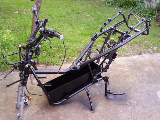

Só hoje foi dia de pinturas ao quadro!
A chuva não tem deixado fazer nada no exterior!
Passamos a uma fase seguinte, já não dependente do clima!

belos ossos... :P

E sem ferrugem..... agora é só montar tudo :D

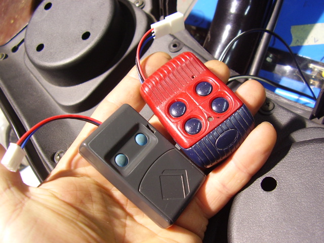

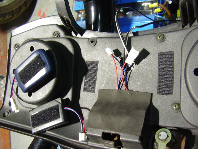

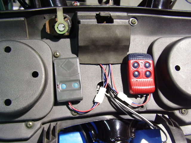

Então fica a demonstração pela parte de dentro (tarde mas veio)!

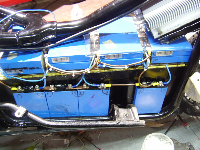

Com esta rede fui à pesca e pesquei um pack de baterias :) (ainda incompleto)

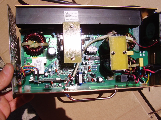

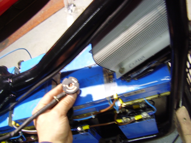

Carregador bem limpinho de poeiras, que já estava a por em risco seu belo funcionamento. Foi-lhe acrescentado uma saida de 12V para a futura ligação do computador de bordo.

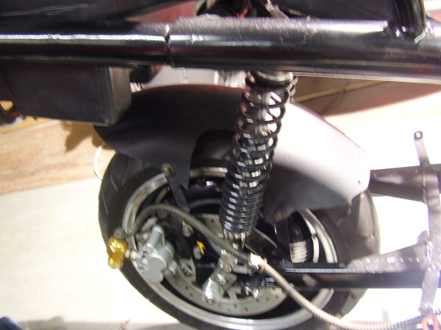

A roda motor já se encontra no seu devido lugar, com uma pequena melhoria na posição dos amortecedores, beneficiando o conforto!

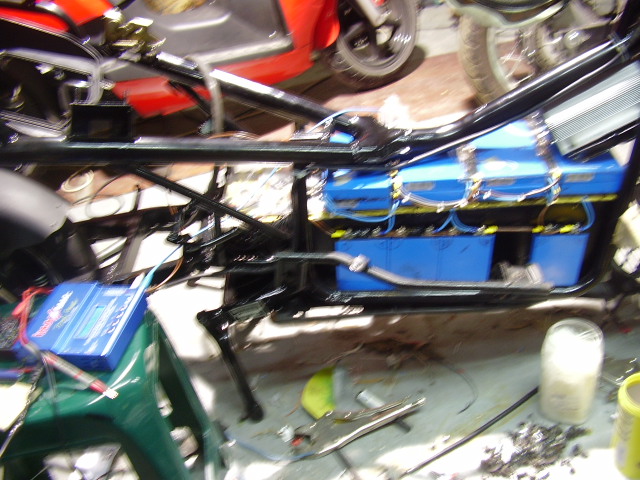

Pack de baterias já completo, e que conta com 55Ah, 24 LiFePO em série (um mix de Thunder Sky 40Ah com Wina 15Ah).
Seu peso inicial, de caixa de baterias (apenas as de 40Ah de origem) com as baterias originais, era superior ao que agora se encontra já contando com o suplemento das Wina de 15Ah. Como pode...???
Já só faltam as protecçõe às poeiras e humidades!

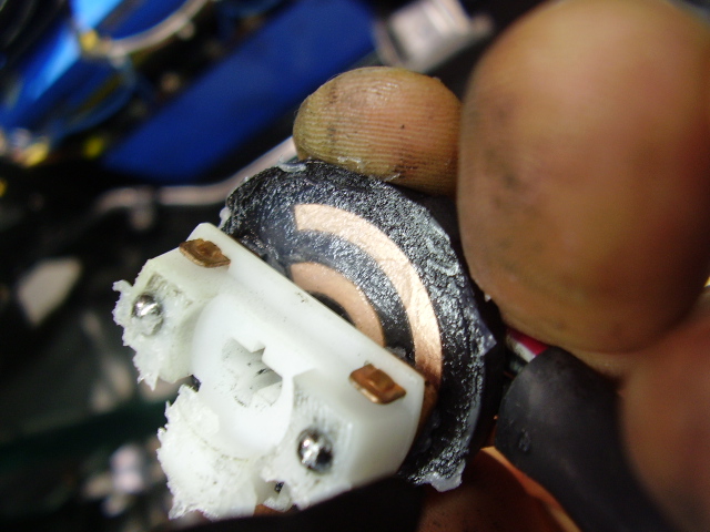

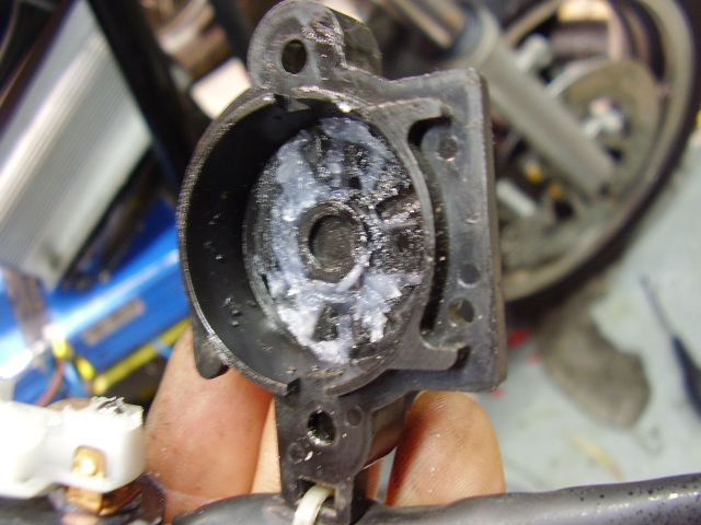

Agora ficou feita a limpeza e protecção com vaselina ao canhão do liga e desliga, para que nunca mais dê problemas!

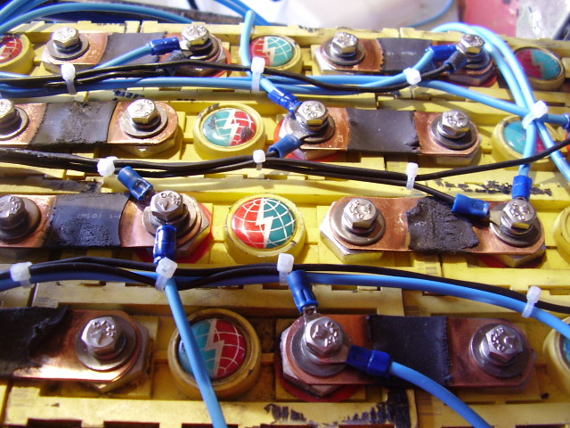

So agora reparei a células azuis ficarem na vertical ou horizontal não influencia em nada pois não ?

visitante2 Escreveu:So agora reparei a células azuis ficarem na vertical ou horizontal não influencia em nada pois não ?
Aquele tipo de celulas tem uma construção identica às baterias dos telemoveis. Suas grandes vantagens são mesmo essas, seu volume reduzido e uma colocação em qualquer posição. Em contra partida têm uma auto descarga irregular entre celulas irmãs, onde uma pode ter uma auto-descarga de 1%/mês e a outra 10%/mês.
Neste caso o bms é completamente obrigatório, que esteja a funcionar bem e que o carregador tenha a tensão muito bem afinada à somas das tensões de inicio de balanceamento das celulas no bms.
Está tudo já bem calculado!
