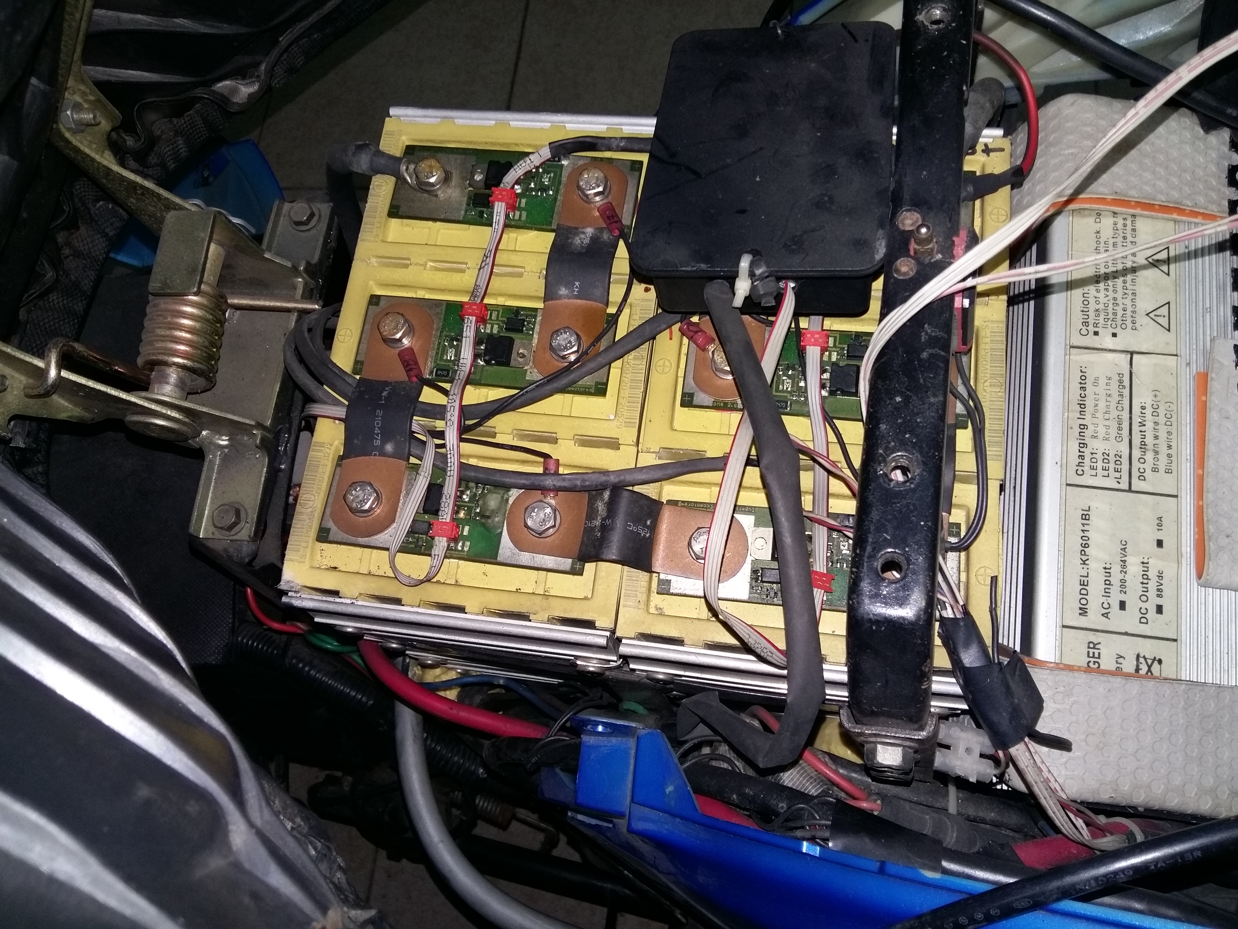

As baterias são Thunder sky 60ah:
As que estão "mortas", com 0 volts, são duas destas de cima. Com fácil acesso.
