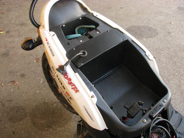

então e que tal esta ideia para o cabo eléctrico!!!
bem porreiro. até os aspiradores e ferros eléctricos hoje em dia têm isto...
este encontrei por aí na net quando andava à procura de melhores soluções para este problema...

ricardo_santos Escreveu:então e que tal esta ideia para o cabo eléctrico!!!
fios enrolados quando há cargas muito grandes envolvidas não é lá muito boa ideia. falo por experiência própria que com a minha, uma vez usei uma bobine grande que sobreaqueceu na parte enrolada. agora imagina isto dentro da mota, sem estar arejado e junto a plásticos...

epah então se calhar não é lá muito boa ideia!!!!
o meu carregador puxa cerca de 900w durante no máximo 3h talvez.
é tempo suficiente para aquecer? mesmo com um fio com secção um pouco maior?

ricardo_santos Escreveu:epah então se calhar não é lá muito boa ideia!!!!
depende de vários factores. sei que se tem de ter cuidado mas não percebo o suficiente para te apresentar coisas muito concretas.

mas quando tá a carregar pouco cabo fica enrolado, por 900w não vejo qualquer problema, mas tudo depende do comprimento do cabo, o meu carregador debita 1700 w quando no modo rápido e os cabos não aquecem, mas as tomadas aquecem.
nada como experimentar, quando tiverem a mota a carregar enrolem o cabo e verifiquem o aquecimento.
