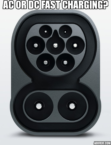

Existem rumores em fóruns estrangeiros dedicados a VEs acerca da possibilidade de o BMW i3 ser o primeiro VE a aceitar carregamentos rápidos em CA (22KWh) e CC (66KWh). Mas só em Setembro no Frankfurt Auto Show teremos a certeza.
Penso que o futuro na Europa passará por isto, o mesmo carro permitir carregamentos rápidos tanto em CA como em CC. A confirmarem-se os rumores o BMW i3 com bateria de 22KWh deverá poder carregar em CA em 1 hora e em CC em 20 minutos.
Seja com carregamento através do inversor ou de um carregador trifásico dedicado como o Brusa NLG6, carregar em CA a 22KWh deverá tornar-se padrão e as cargas mais elevadas a CC deverão dominar as áreas de serviço.

Mais um carregador rápido universal (CHAdeMO, Combo e tipo 2/Mennekes), este é da Alpiq E-Mobility.
http://insideevs.com/introducing-the-wo ... e-station/
Com estes carregadores na rede mobi.e toda a gente (que quer a massificação dos VEs) ficaria contente. Que enviem os 50 carregadores CHAdeMO que estão no armazém para o Japão.
Os da Efacec também dão para colocar fichas Mennekes e a outra tomada "combo".
Já foram concebidos no início pelo menos para suportar uma tomada Mennekes com 43kW como opção extra (vinha como opção nos catálogos desde o início).
O problema nunca foi esse.
O problema é que um posto com DC, fica muito mais caro que um posto apenas com AC.
Um posto desses, como tem que incluir a parte DC de qualquer maneira, custa sempre pelo menos 5 vezes mais que um posto AC, e então poderia-mos com o mesmo dinheiro ter uma rede 5 vezes maior.
Além disso, o veículo em si, se apenas permitir cargas rápidas AC deixa de poder aproveitar pontos de carga "não oficiais" com potências superiores a 3.45 kW.
Só que agora "a asneira está feita": começaram a vender veículos que só suportam cargas acima de 3.45 kW com postos DC e vamos ter que despender muito mais dinheiro na rede para não deixar a pé as pessoas que já têm um carro elétrico.
