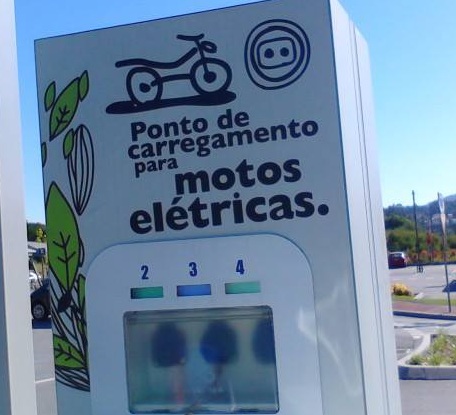

Moto-Mobi.e
A mobi-e já se apercebeu que grande parta dos utilizadores são motas, e por isso já tem pelo menos 1 posto para 3 motas (Famalição)
carregamento para motas.jpg (57.01 KiB) Visto 2408 vezes
Contudo, as grandes empresas que sobressistem em tempos de crise, não basta terem um passado glorioso em tecnologia e inovação, interessa estarem atentos ao mercado. E de facto, não existe mais dinheiro para fazer a instalação de postos carissimos, tal como tem acontecido até aqui.
