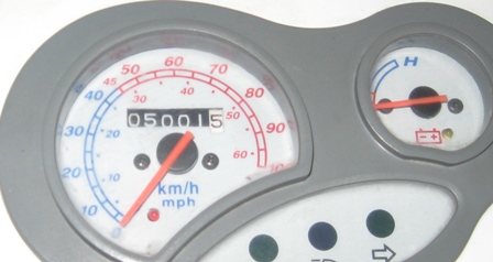

passei os 5000 kms e sempre a rolar, volt este michellin é um verdadeiro espectáculo na água, que achas do teu.
cumps

jmal Escreveu:passei os 5000 kms e sempre a rolar, volt este michellin é um verdadeiro espectáculo na água, que achas do teu.
cumps
bolas passas te me por uns dias...
no domingo espero já ter chegado aos 5000km!
depois apresento contas!
quanto aos pneus os que vem agora são óptimos... acredito que exista melhor mas para já deixa lá os ditos aguentarem mais um pouco!
