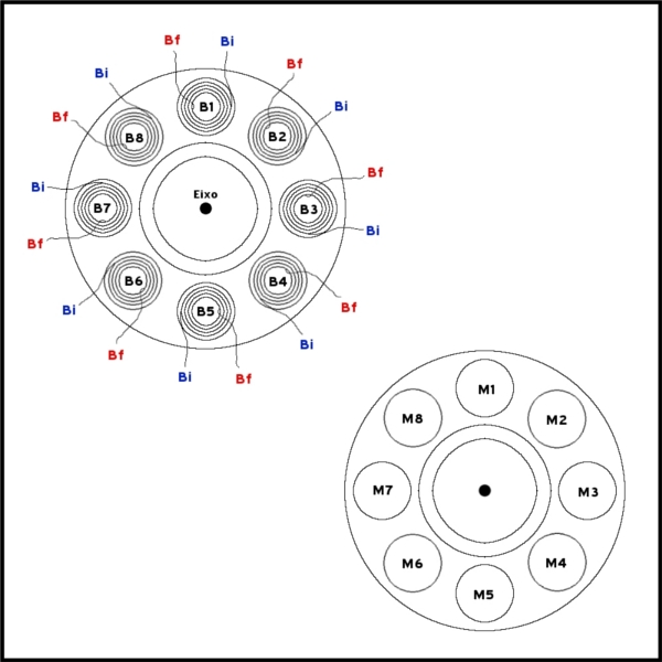

olá josenir!
parabéns pelo tópico... muito legal e útil a iniciativa...
bom. sempre gostei de eletrônica e mecânica, vivia a desmontar brinquedos eletrônicos e até hoje!
e como não tive cursos e tal, somente algumas leituras aqui e ali, não sei digamos "nada" de elétrica. eu montei um mini gerador eólico , mini mesmo, a partir de um motor de toca fitas.. utilizando como turbina uma hélice de ventilador. funciona legal quando há vento. gera aproximadamente 4v posicionando o multímetro em corrente contínua (não sei se é o certo, já que a ligação é direta do gerador).
andei lendo um pouco a respeito de geradores e construção caseira dos mesmos e percebi que talvez, mesmo com a minha pouca experiencia, poderia construir um simples gerador e gostaria se possível que você pudesse me ajudar com algumas coisas.
gostaria de usar 8 ímãs (rare earth - neodímio) cilíndricos de 20mm x 2mm.
usando esse tipo de ímã qual seria o diâmetro do fio esmaltado e o tamanho aproximado da bobina?
faz alguma diferença usar pratos de madeira ao invés de ferro?
no caso de 8 ímãs e 8 bobinas, poderia fazer um bobinamento monofásico ou bifásico?
* liga-se o final da primeira ao início da segunda tendo assim 16 polos.
* liga-se o final da primeira com o final da segunda tendo 8 polos. é isso?
qual desses modelos deveria usar com apenas um prato de ímanes?
fiz um não muito simpático esboço do que eu quero (não sei se é o certo):
onde bi = início da bobina e
bf final da bobina
vlw! desde já agradecido pelos esclarecimentos anteriores.

bom começo: estudando, desenhando e planejando antes de começar a construção. ótimo !smarttoo Escreveu:olá josenir!

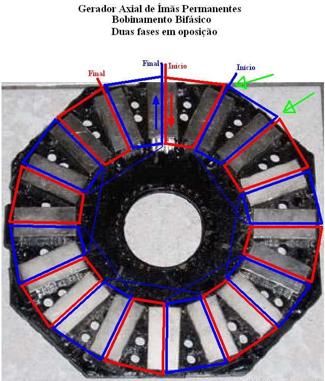

eu lhe daria uma sugestão. se ainda não tiver adquirido os ímãs, prefira usar imãs retangulares, pois o uso de imãs em formato de moeda, além de apresentar rendimento inferior, causa um pouco de dificuldade para o iniciante entender o princípio de funcionamento do gerador. se começar com ímãs retangulares vai entender mais facilmente os conceitos envolvidos, e terá mais chance de acertar.
veja a minha proposta de gerador axial bifásico. este da figura eu já montei e testei exaustivamente. já foi discutido anteriormente neste tópico, há umas três páginas atrás, possui 16 pólos. são duas fases, sendo cada uma composta por 8 bobinas, perfazendo 16 pólos. mas você pode tomá-lo como modelo e fazer com outra quantidade, o princípio é o mesmo.

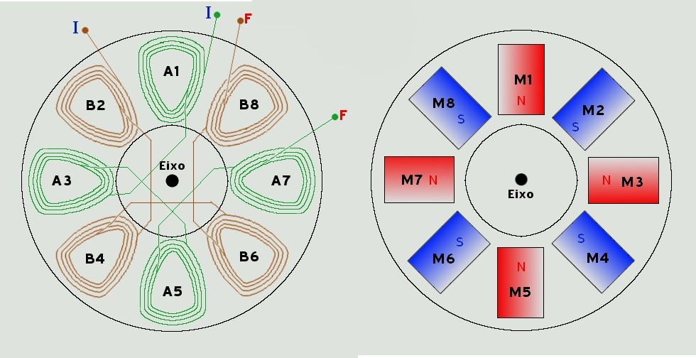

olá! fiz um novo desenho para ímanes retangulares com as ligações para bifásico. porém não entendo direito em relação a posição das bobinas e a ligação. no desenho coloquei todas as bobinas com o final para cima e liguei o final da primeira ao início da segunda. porém acho que não condiz com a sua proposta.josenir Escreveu: bom começo: estudando, desenhando e planejando antes de começar a construção. ótimo !
"duas fases em oposição". poderia explicar como dispor as bobinas!?

em primeiro lugar considere que a quantidade de pólos do bobinamento deve ser igual à quantidade de pólos dos ímãs. como o seu bobinamento possui 8 bobinas, e como cada bobina possui 2 pólos, o seu bobinamento está com 16 pólos. neste caso você precisa juntar duas metade de cada bobina no mesmo espaço físico. assim estará formando um pólo com duas metades de uma bobina, e no final terá 8 pólos. o outro detalhe é que as suas duas fases estão com o mesmo sentido de enrolamento. para haver a oposição de fase, cada duas metades de bobina que formam cada pólo devem estar enroladas em sentido oposto. observe no desenho que postei anteriormente. a posição das setas indica o sentido de enrolamento das bobinas.smarttoo Escreveu:olá! fiz um novo desenho para ímanes retangulares com as ligações para bifásico. porém não entendo direito em relação a posição das bobinas e a ligação. no desenho coloquei todas as bobinas com o final para cima e liguei o final da primeira ao início da segunda. porém acho que não condiz com a sua proposta.
uma bobina quando ligada a corrente tem dois polos como um ímã. isso? daí não sei se os polos das bobinas devem ficar todas na mesma direção ou se isso não influencia.
desculpe pelo incômodo.
agradecido.
em segundo lugar, a posição de cada pólo do bobinamento deve coincidir com a mesma posição física de cada ímã do disco. ou seja, colocando o disco de imãs sobre o bobinamento, o centro de cada imã deve estar posicionado exatamente sobre um pólo do bobinamento.

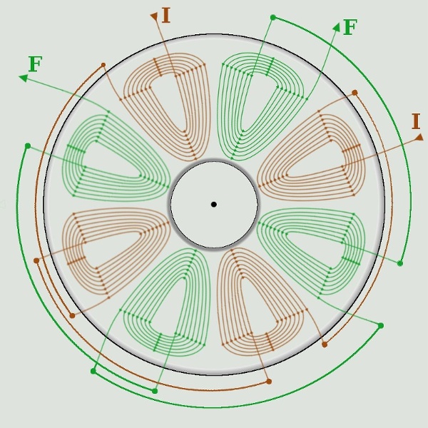

smarttoo
- Mensagens: 8
- Registado: segunda ago 02, 2010 3:32 pm
olá josenir,josenir Escreveu:em primeiro lugar considere que a quantidade de pólos do bobinamento deve ser igual à quantidade de pólos dos ímãs. como o seu bobinamento possui 8 bobinas, e como cada bobina possui 2 pólos, o seu bobinamento está com 16 pólos. neste caso você precisa juntar duas metade de cada bobina no mesmo espaço físico. assim estará formando um pólo com duas metades de uma bobina, e no final terá 8 pólos. o outro detalhe é que as suas duas fases estão com o mesmo sentido de enrolamento. para haver a oposição de fase, cada duas metades de bobina que formam cada pólo devem estar enroladas em sentido oposto. observe no desenho que postei anteriormente. a posição das setas indica o sentido de enrolamento das bobinas.smarttoo Escreveu:olá! fiz um novo desenho para ímanes retangulares com as ligações para bifásico. porém não entendo direito em relação a posição das bobinas e a ligação. no desenho coloquei todas as bobinas com o final para cima e liguei o final da primeira ao início da segunda. porém acho que não condiz com a sua proposta.
agradecido.
fiz novamente um desenho. acho que ainda tem alguma coisa errada, porém não sei como consertar. desculpe a ignorância.
vi isso eu mensagem anterior:
josenir __"eu tinha lhe dito que para ter oposição de fase as bobinas de uma fase deveriam estar enroladas em sentido oposto ao da outra fase. mas quando você usa o número de bobinas igual ao número de ímãs com duas fases, deve enrolar todas as bobinas no mesmo sentido, pois a oposição de fase já vai acontecer naturalmente.
fiquei meio confuso. nesse desenho coloquei as bobinas de uma fase enroladas no sentido oposto ao da outra fase. em uma fase liguei final com final, começo com começo... e na outra liguei começo com começo e final com final...
só que como você disse neste trecho "mas quando você usa o número de bobinas igual ao número de ímãs com duas fases, deve enrolar todas as bobinas no mesmo sentido, pois a oposição de fase já vai acontecer naturalmente." e como pretendo usar o número de bobinas igual ao número de ímãs.
então devo enrolar todas as bobinas no mesmo sentido com essa mesma ligação que fiz no desenho?
agradecido pela atenção!
- Bobina Fases em Oposição.jpg (127.21 KiB) Visto 8161 vezes
