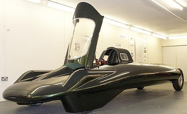

notícia: carro a vapor chega a 270 km/h data: 14/11/2008
http://revistaautoesporte.globo.com/rev ... 42,00.html
na verdade eu não fico empolgado com este tipo de notícia, mas como se trata de um fato divulgado há apenas 3 dias atrás, e não 100 anos atrás, é um sinal de que "o vapor não morreu".
sandro_ventania
Mensagens: 163
Registado: quinta jun 05, 2008 8:43 pm
Re: Eu prefiro um carro a vapor...veja por que!!
Mensagem por sandro_ventania »
pelo visto esses garotos que fizeram esse carro, tinham dinheiro, mas não fizeram o trabalho de casa...só 270km e a 13.000rpm !! egastando 1.000litros de agua em meia hora!!! se bem que aqui deve ser a circulação de agua, pois é inconcebivel ele não fazerem a condensação.
veja esse de quase 40 anos atrás...
são 400hp e 320km/h...e a apenas 3.500rpm e é apenas um esportivo.
http://www.geocities.com/wernervana/1970yp.html
só o vapordyne fornecia 800hp e podia chegar a quase 400km/h...era tão formidavel que foi proibido de disputar a indy500 junto com os a gasolina.
josenir...dessa fez vou dar razão ao fendel...voce tá teimoso
mesmo que vc queira apenas 300rpm, vc tem que afinar o seu motor dá melhor maneira possivel...pois quanto melhor o desempenho dele, certamente mais eficiente ele estará sendo...e isso se se reflete em melhor aproveitamento do vapor.
