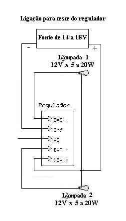

sobre o relé, para primeiros testes qualquer um serve. mas depois que o gerador estiver ligado a uma boa turbina, nem mesmo o 15a vai ser suficiente. com um alternador automotivo de 12v x 70a modificado conforme nosso projeto, obteremos pelo menos metade da potência original, ou seja 12v x 35a. e essa corrente toda vai passar pelos contatos deste relé. eu desenhei a pci para receber um relé miniatura de 5 pinos, mas dificilmente se vai encontrar um relé deste tipo para mais do que 15a, então na prática será usado um relé auxiliar automotivo (12v x 40a), o qual será ligado à placa através de fios, pois é bem maior do que o relé miniatura, e não encaixa na pci. e eventualmente este relé vai ficar fora da caixa onde vai ser colocada a pci.
se a sua turbina usar pás pequenas e não for possível produzir mais que 180w (12v x 15a = 180w) pode deixar o relé miniatura.
para testar o regulador, use duas lâmpadas automotivas e ligue conforme o esquema abaixo.
1) gire o trimpot de 2k2 e observe que o brilho da lâmpada 1 deve aumentar e diminuir um pouco, conforme a posição deste trimpot.
2) ligue o terminal ac ao +12v e observe que a lâmpada 2 deve acender.
3) gire o trimpot de 20k e observe que o brilho da lâmpada 2 se altera.
se assim acontecer, está tudo ótimo. agora falta fazer uma calibragem provisória do regulador.
1) gire o trimpot de 20k para aproximadamente 70% do seu curso. esta regulagem determina a corrente de saída que vai ser fornecida à carga. se você têm uma turbina com torque de sobra para mover o alternador (pelo menos 4 pás de 1m), pode girar todo para a direita. gire para menos se observar que o gerador está causando muito peso para a turbina.
2) gire o trimpot de 2k2 para aproximadamente 50% do curso. esta é a regulagem da tensão de saída. na posição mínima terá aprox. 12,5v, no meio aprox. 14,5v e no máximo em torno de 18v.
3) gire o trimpot de 100k para a posição de maior resistência. este é o ajuste da corrente de excitação e também influencia no peso do alternador à turbina e na corrente máxima produzida. a posição ideal vai ser conforme a rotação da turbina, mas difilmente vai passar de 50% do curso.
se ocorrer algum imprevisto, me informe. boa sorte

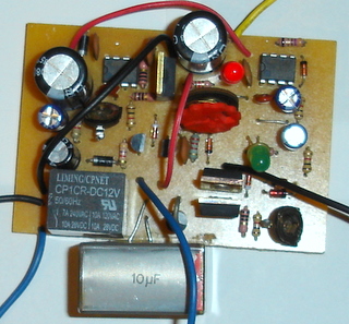

fiz os testes, e não funcionou, a primeria lâmpada acende, a outra não, os leds também não acendem, notei que quando ligo o 12v, o brilho da lâmpada diminui.
vou colocar uma foto, vê se consegue identificar as besteiras que fiz, tive dificuldade pra identificar os componentes, veio tudo misturado em um pacotinho e alguns soldei no chute mesmo.
o fio 12v é o que sai na parte de cima da placa (fio amarelo), no desenho da pci não dá pra identificar, o desenho está cortado bem neste lugar, seguindo o diagrama concluí que fosse pois não encontrei nenhum outro ponto de solda identificado com 12v.
Enviado: terça set 15, 2009 3:50 am
por Josenir
cascavelo Escreveu:fiz os testes, e não funcionou, a primeria lâmpada acende, a outra não, os leds também não acendem, notei que quando ligo o 12v, o brilho da lâmpada diminui.
algumas observações:
1) o led vermelho deve acender juntamente com a lâmpada 1. se a lâmpada acende e ele não, então está com a polaridade invertida, retire-o e solde na posição contrária a que está.
2) o led verde deve acender junto com a lâmpada 2.
3) os dois leds servem para indicar quando está ocorrendo a excitação do alternador (vermelho) e quando está sendo enviada energia para a saída (verde).
4) o capacitor de 10uf é eletrolítico bipolar de 100v, que cabe perfeitamente no local indicado. este que você colocou é de poliéster, por isso é muito grande, mas vai funcionar.
5) verifique a sua fonte de alimentação, pois a lâmpada 2 só vai acender se tiver tensão acima de 13,5v. logo com uma fonte de 12v ou bateria, não vai ser possível acendê-la.
6) observe que quando você liga o fio ac no 12v, escuta um "tac" no relé, pois ele fecha os contatos para fornecer energia para a carga. e quando desliga este fio, o mesmo som deve ser ouvido um pouco mais baixo. se isso não acontecer, verifique o diodo 4001 e o relé, que podem estar com defeito.
7) não esqueça de usar um dissipador de calor entre os dois irfz44 próximos ao led verde. não precisa usar material isolante entre eles.
8 ) próximo ao canto indicado com nf no relé saem dois fios, o ac (ligado ao diodo 4001) e o exc- (ligado ao capacitor de 10uf). na sua foto só vejo um deles, que me parece ser o exc-. verifique este detalhe.
9) o fio amarelo está ligado ao +12v e o preto no gnd (negativo), mas no canto inferior esquerdo da sua foto parece que está sobrando o fio azul.
10) no pino -bat parece estar ligado um fio preto, que pode ser confundido com o negativo. procure usar um fio cinza ou outra com que ainda não tenha sido usada. este é o fio que vai para o negativo da bateria. o positivo da bateria vem do +12v. quando tiver o alternador, no lugar da bateria você pode usar um lâmpada, e girando o alternador a uma rotação superior a 200rpm, ela deve acender.
no mais, o resto parece estar em ordem. depois que verificar estes detalhes não deixe de informar se ficou bom. e não desanime. mesmo para pessoas experientes é comum acontecer vários imprevistos na montagem de um circuito, especialmente se a pessoa está montando um circuito que não foi ela mesma quem projetou.
