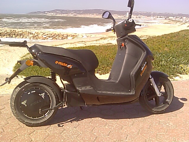

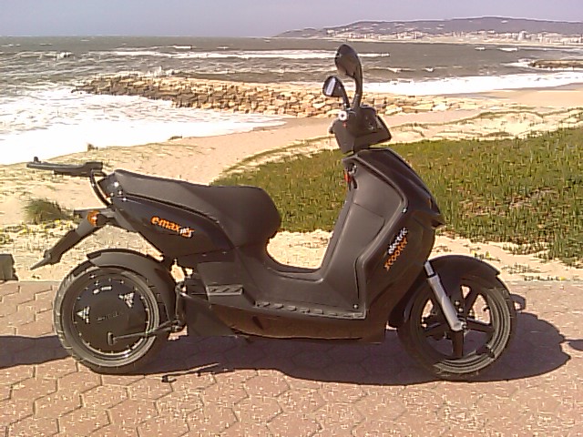

já regressei a casa (com a maria claro), e percorri 46 km (- 2 km que na ida) no regresso atalhei mais um pouco. sem parar, média de 30/40km/h, o vento ajudou e fiz menos 10 minutos no regresso , terreno plano poucas subidas.
ainda tenho autonomia para mais 15 a 20km e com temperaturas médias baixas 10º +/-.
portanto já sabem, que se alguém quiser ir de coimbra à figueira da foz ou itinerário semelhante em termos de terreno plano. pode ir à vontade para lá com carga máxima, mas tem que carregar para voltar, não esquecer!
boas voltas.
fotos:
Cova Gala-1.jpg (138.93 KiB) Visto 4900 vezes
Cova Gala..jpg (135.91 KiB) Visto 4898 vezes

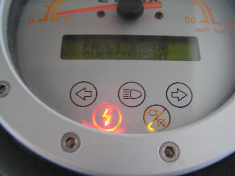

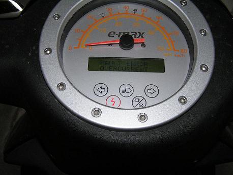

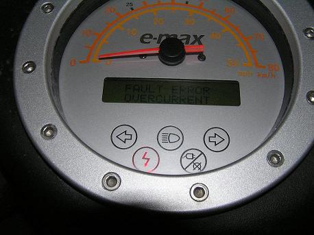

vinha eu ontem descansado, (trajecto normal do regresso do meu trabalho,9 km).
quando ao entrar em casa puuf. deixou de andar. cá pra mim o motor foi à vida .
já entreguei a menina na "volta" leiria, só prá semana é que me podem dizer alguma coisa, sobre o sucedido.
o responsável do referido sand. foi impecável em me emprestar uma scooter de testes, para deslocar-me para o trabalho nestes dias.
tenho 3.338 km feitos, será normal?
as fotos:
Avaria..Controlador aos 3338Km 09-04-2008.JPG (31.67 KiB) Visto 4789 vezes
Avaria Controlador aos 3338Km 09-04-2008.JPG (28.64 KiB) Visto 4789 vezes

o motor não queima, o mais provável é ter o controlador queimado, notas-te se o motor ficou algo preso ?

jmal Escreveu:o motor não queima, o mais provável é ter o controlador queimado, notas-te se o motor ficou algo preso ?
boas jmal !
exacto o motor ficou preso.
a mota liga tem luz , mas para arrancar dá dois a três soluços e acende luz vermelha e para, praticamente não sai do lugar.
e-max 110s Preta 8.205Km desde 15-08-2008

nunio Escreveu:que pena, electricblack.
e que estranho também.
então a minha bereco que tem um motor de 2.5kw e está toda vitaminada, parece que bebeu red bul (passo a pubicidade) e o motor nunca se queixou. já tenho 3960 kms feitos. como é que a tua emax com um motor de 4kw te vai pregar uma partida dessas?
não podes deixar mais pormenores sobre como aconteceu?
ias a subir, plano ou a descer?
no arranque ou em velocidade constante?
e o que te leva a dizer que foi o motor que deu o berro e não outro componente qualquer?
se o percurso é o mesmo de sempre, não deves ter feito nada de diferente...
boa sorte aí com o arranjo da menina.
nunio
boas nunio.
como já descrevi acima.
não teve qualquer esforço de maior apenas efectuei 9 kms de regresso do trabalho, estava a estacionar em casa quando vou a colocar no seu estacionamento puxei devagar, e puuf.
o regresso do meu trabalho é descidas 3 km e recta os outros 6 kms não vejo grande esforço.

barrocas Escreveu:pelo menos foi atenciosa, e só se queixou quando chegou a casa, assim não ficaste apeado no caminho!
seja qual for o problema, certamente será resolvido, está entregue em boas mãos
boas barrocas.
obrigado pelo apoio.
temos de esperar pelos resultados apurados na "volta".
mas penso que o jmal tem razão, deve ser do controlador o problema.
Re: e-max Black CBR
electric black Escreveu:
boas barrocas.
sim, nesse caso é o controlador queimado.

jmal Escreveu:
boas barrocas.
podes fazer o ponto de situação:
1º como queima o controlador.
se as alterações feitas pelo programador, foram com o de fábrica.
temos muito que aprender não é?
o melhor é voltar aos parametros de fábrica, tou a vêr que andar na brasa , não é para o controlador de fábrica !
procurasse super controlador para e-max 110s. quero andar a 60km/h sem queimar nada a não ser a energia das baterias! loool
obrigado pela atenção.

Re: e-max Black CBR
pois, mas para andares a 60 kmh já tens de ter mais "material" mais uma bateria e um controlador que aguenta essa tensão.
ele queimou não pela potência a mais, alias, segundo dizes nem foi em esforço, portanto não foi por potência, por vezes são descontroles e bugs dos processadores dos controladores, tal como aconteceu nos primeiros controladores da evo. tudo o que é construído pelo homem tem tendência a avariar, logo isso não é nenhum acontecimento anormal, repara que o mesmo acontece com a vectrix, e é a vectrix, é preciso é haver pessoal que nos possa resolver a coisa.
já agora, como estavam essas programações ?
