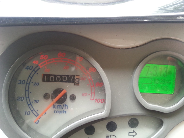

Checkpoint: 10000 kms.
Nada de relevante a apontar à minha Lady VE-Tória ECO-Lógica. Portou-se muito bem nestes últimos 1000 kms. O consumo médio foi de 6,40 kWh/100 kms. Um pouco alto relativamente aos consumos anteriores. Tem vindo a aumentar em todas as verificações que faço, aliás, e provavelmente tem a ver com a minha forma de condução, cada vez mais confiante mas também mais rápida...

Parabéns!
Isso é que é prego a fundo! Esse consumo está próximo das Vectrix, que pesam mais 100kg!
Cuidado a galgar esses montes e vales do Minho!

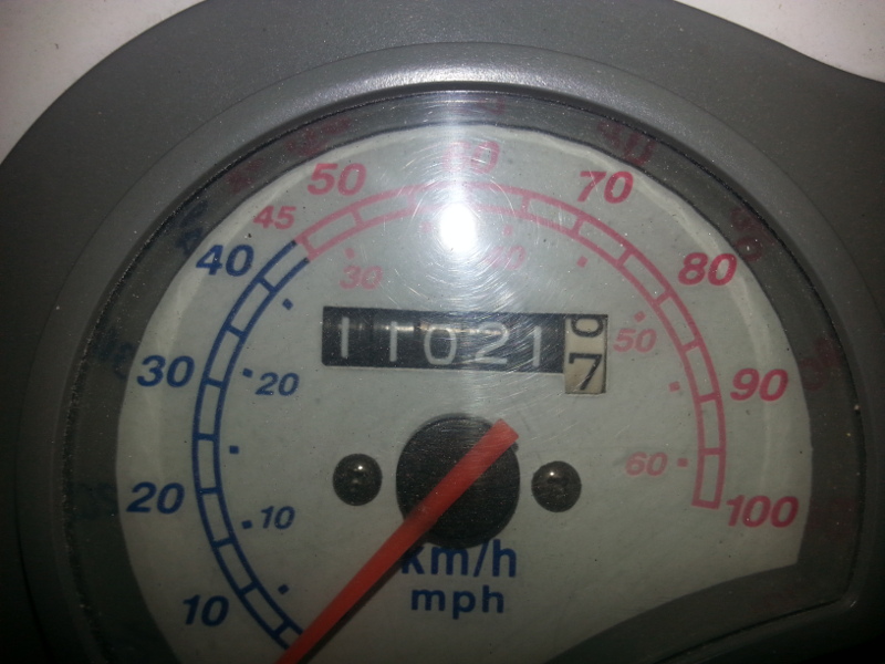

Mais um checkpoint da Lady VE-Tória! 11000 kms. :D
11000 kms
11000 kms
Antes disso, fiquei sem a scooter cerca de 15 dias. :(
Teve de ir para a E-Mobilidade do Jorge Rocha, pois estava com um mau-contacto na zona da chave de ignição, o que me desligava a scooter em andamento. E depois teimava em ligar! Da última vez, teimou tanto, que me chateou de vez: Foi de reboque!
Aproveitei para solicitar ao Jorge para me fazer a revisão antecipada, para além de substituir a bicha de conta-kms (tinha deixado de funcionar alguns poucos dias atrás), e as lâmpadas frontais por umas de LED. Com estas lâmpadas novas, já nem parece a mesma scooter! Rejuvenesceu, e está com um ar muito mais... Radiante e luminoso! ;)
