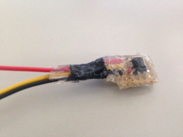

Cá vai uma foto do que vou colocar na mota:
Seguindo as instruções do Jorge e com a ajuda de um colega de trabalho, a solução vai ser um optoacoplador.

É barato?

Este foi retirado de uma fonte avariada, mas sim tenho ideia que os componentes são baratos... Foi esse meu colega que se ofereceu para o fazer por isso não tenho nenhum valor concreto.
