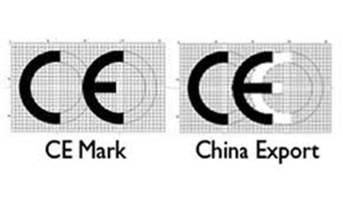

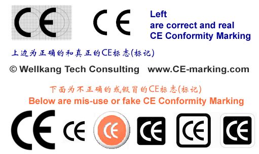

Até parece de propósito, recebi um e-mail sobre este assunto e fui investigar.
A marcação CE obedece a critérios próprios. As letras têm que ser arredondadas, com certas dimensões e o E vem afastado do C.
MARCAÇÃO CERTA: 2 Anexos do fim
MARCAÇÕES FALSAS: 1.º Anexo
Informação na página da Comissão Europeia: http://ec.europa.eu/enterprise/policies ... dex_en.htm
IMPORTANTE: Os chineses passaram a usar uma marcação CE que criaram com o significado de China Export, para nos enganar. Encontrei info. no site da Comissão Europeia a dizer que a União Europeia ia tornar o sìmbolo CE numa marca registada (já em 2008), para evitar esses abusos, mas não encontrei referência se isso já está feito.
A Comissão Europeia também diz ter conhecimento do vulgarmente conhecido China Export, mas não conhece nenhum processo de certificação chinês que dê origem a esse tipo de marcação com o significado de China Export. Acrescenta também que provavelmente isso partiu de fabricantes chineses que, não tendo os seus produtos certificados para exibir a marcação CE genuína, alteraram essa marcação, para poderem alegar ser uma exportação chinesa e nada ter a ver com CE - Conformidade Europeia.
Diz ainda que há produtos com marcação certa que não cumprem as normas europeias, mas também há produtos com marcação errada e que cumprem essas normas.

Esta dos chineses não sabia... :?
