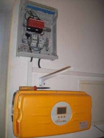

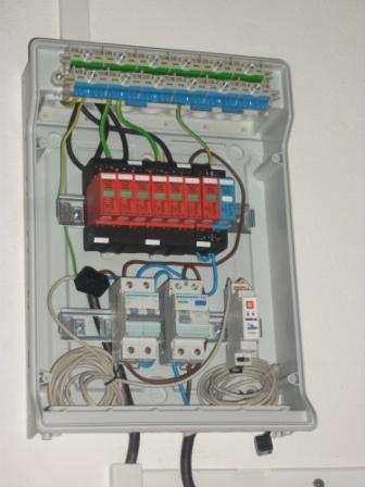

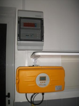

como é que sabias que fazia anos? :D
- já tenho a chave triangular
- o contador tem o display desligado
fotos de seguida...
2013-07-31_FV (23)_reduzida.jpg (38.49 KiB) Visto 5062 vezes
2013-07-31_FV (25)_reduzida.jpg (44.26 KiB) Visto 5062 vezes
2013-08-01_FV (1)_reduzida.jpg (36.72 KiB) Visto 5062 vezes

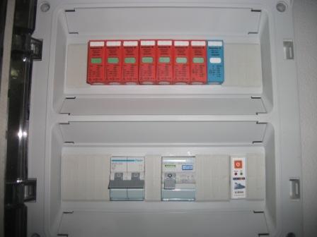

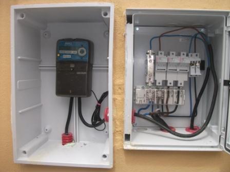

só mais 2...
2013-08-01_FV (2)_reduzida.jpg (39.12 KiB) Visto 5061 vezes
2013-07-31_FV (15)_reduzida.jpg (43.22 KiB) Visto 5061 vezes

Coloca umas fotos do quadro maiores, de modo a que se consiga ler as letras na aparelhagem e ver as ligações.

RJSC Escreveu:Coloca umas fotos do quadro maiores, de modo a que se consiga ler as letras na aparelhagem e ver as ligações.
Boas Ricardo! ;)
De que foto estás a falar?
o problema é que quando vamos a fazer upload, temos sempre de as reduzir (tamanho e qualidade) o que depois dificulta a sua visualização.
Mas diz-me qual é o quadro a que te referes que eu vejo o que consigo fazer. :roll:
Obrigado :mrgreen:

desde que funcione tudo bem , eu por mim não gosto muito da ideia de misturar corrente DC com AC no mesmo quadro,
Podes pedir aos tipos só mais uma coisa que da muito jeito , e tem que ser feito antes da ligação , antes do contador estar selado, que é meterem um dijuntor de 1 polo mais Neuto de 2 amperes , a proteger a alimentação do modem , é bom para proteger o dito e no caso de teres de fazer um reset ao modem não precisas de chamar a EDP ( que é pago).
É verdade , sei que fizeste anos porque aqui no forum diz.... 8-)
como isto :

mcarneiro Escreveu:...e no caso de teres de fazer um reset ao modem não precisas de chamar a EDP (que é pago).
como isto:
Não precisa de chamar a EDP :o :?:
Esta caixa não fica com um selo deles :?:
Re: Microprodução - o que escolher?
Enviado: terça ago 06, 2013 9:04 pm
por mcarneiro
Celestino Escreveu:
como isto:
Viva Celestino,
Garanto que precisa , o contador fica selado , o contador dele é igual ao meu, o modem está dentro do contador ..., depois do contador selado não há acesso ao modem. alem disso o dijuntor protege o modem de um eventual pico. :)

mandei um email (com a foto) para o meu instalador a solicitar tal acrescento...
Não me pareceu muito feliz, mas disse que era possível... a ver!...
Já tenho inspecção marcada...dia 12 (2ª feira à tarde)... como eles não vêm cá antes de 2ª... não me parece que façam esse acrescento em tempo útil... dado que aqui ainda precisam de uns acertos... :|

Se calhar tens que por a imagem num servidor externo ao fórum se for preciso ultrapassar o limite de 100kB.
Eram as do quadro com os disjuntores, pois tens aí material extra que não se costuma ver na maioria das microproduções
Um parece um contactor e os coloridos descarregadores, nas ocupam muito mais espaço que o normal.

Qual é o problema deles ? , podem fazer isso ate à ligação, podem fazer depois da inspecção , é um trabalho de 10 minutos , para reduzirem a potencia dos paineis sem dizerem nada , não tiveram problemas,,, , eles que metam isso, tem que ser é de 1 polo + neutro e de 2Amperes maximo, acho que o problema deles , que esses dijuntores de 2A não custam 5 0u 6 euros como o outro, custam prai uns 20 euros os mais baratos, esses tipos são cá umas peças....Jé agora , esso contador foi o que foi posto no orçamento ?, não é por causa da qualidade ,porque os contadores da Janz são são bons, mas se tnhas por exemplo um Siemens no orçamento , esse contador é a volta de 120 euros mais barato...
