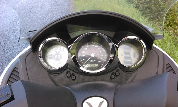

Curioso é que passou 1 mês e nunca acendeu a chave amarela em momento algum! Desde que a adquiri este aviso surgia com frequência e quase sempre pensava que era "bug", mas os problemas no(s) carregador(es) vieram a confirmar que não era coisa temporária. Sempre que acende é porque algo não estará bem.
E finalmente após uma ano e ainda que não sejam todos feitos por mim vem a foto dos 5k!

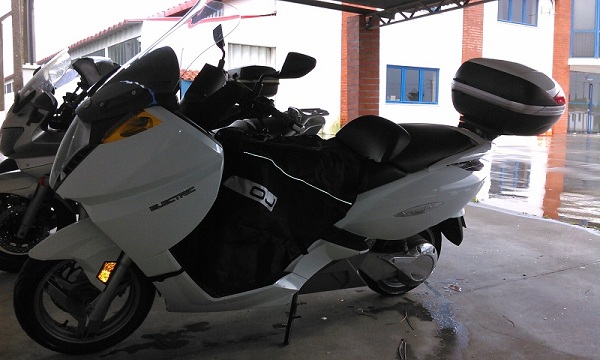

É claro que para alcançar esta marca com chuva e vento a D.Branca foi premiada (assim como o dono) com um cobre pernas:
É sem dúvida uma diferença brutal andar aconchegado nas perninhas :mrgreen:

Uiiiiiiii essa do cobre pernas, algo que ando a pensar seriamente, isso e os muff's, mas so vai dar 1 coisa por ano, tenho de experimentar um cobre pernas! :)
Re: D.Branca nas ruas de Pataias.
Compraste onde esse cobre pernas?
E preço?

Mandei vir no outletmoto.com ao preço de 45. Apesar de universal é um pouco pequeno para a Vectrix e não veda na totalidade no entanto tem boa qualidade e desenrasca bem.
Quem não tenha problemas de orçamento é preferível gastar mais uma pouco (talvez o dobro) e fica tudo bem vedado.
