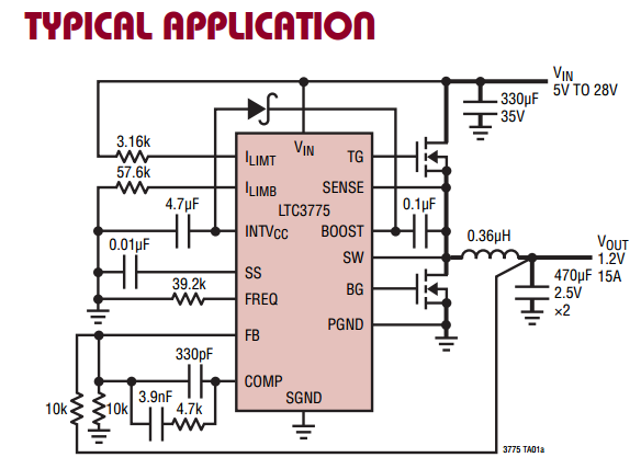

Há até circuitos integrados projetados já com esse método de medição de corrente em mente. Um exemplo abaixo:
MOSFET RDS(ON) current sensing maximizes efficiency. Alternatively, a sense resistor can be used for higher cur- rent limit accuracy.
http://www.linear.com/docs/Datasheet/3775fa.pdf
Os fabricantes fazem coisas do arco da velha para cortar nuns componentes que acrescentam umas dezsenas de cêntimos num produto vendido por centenas de euros!
