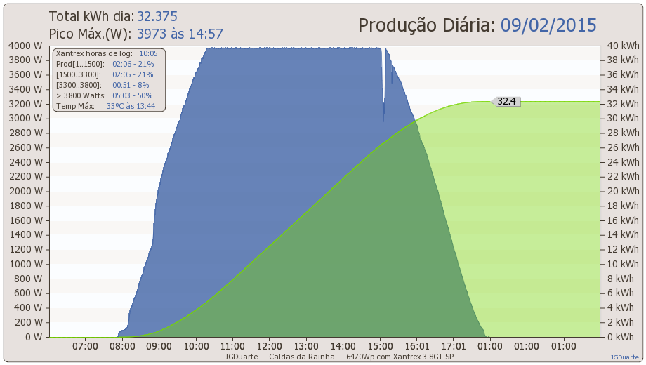

por ogadiv
Isto sim, até dá gosto olhar para estes gráficos, estes 2 dias têm sido espetaculares .... Nem parece que estamos em fevereiro.

por JDuarte
Boas amigo,
Efeitos dos dias frescos e de céu limpo!
Mesmo com a sombra da manhã e o rato da tarde, não me posso queixar! Mas amanhã já não será assim!

Enviado: quarta fev 18, 2015 11:10 pm
por ogadiv
Para um fixo de 4.940W e em fevereiro, não está nada mal ...
Fica o registo para a posteridade.
