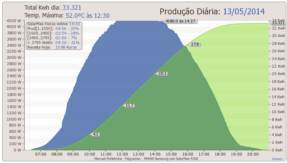

Hoje foi dia de RECORD da minha micro.
O anterior record era de 11/05/2014 com 33.06 kWh, hoje 13/05/2014 foram 33.32 :lol:
O céul limpo e algum ventinho contribuiram ...
Fica o registo.

Uma coisa estranha, no gráfico registou 33.321, mas no inversor marcava 33.5, alguma ideia da diferença destes 2 valores?
Sw Predator 75 Ah
http://mp.portelinha.info
JDuarte
Mensagens: 1081
Re: Micro-Produção Ogadiv - Felgueiras
Mensagem por JDuarte »
ogadiv Escreveu:Uma coisa estranha, no gráfico registou 33.321, mas no inversor marcava 33.5, alguma ideia da diferença destes 2 valores?
Viva,
O gajo que te fez esses scripts consegue explicar o porquê... :)
O solarmax não possui nenhuma coluna para indicar o valor acumulado, logo o valor apresentado é calculado minuto a minuto.
O valor determinado ao minuto é calculado pelo valor registado nos valores parciais dividindo o valor instantâneo pelos segundos entre leituras, o que gera um erro mínimo mas aceitável.
Se cruzares os valores reais do inversor e os valores calculados pelo script durante um mês, vais ver que o somatórios dos erros é bem menor que a diferença entre a contagem do invesor e contador.

Pronto, explicado, e mais uma vez muito bem.
Obrigado JDuarte

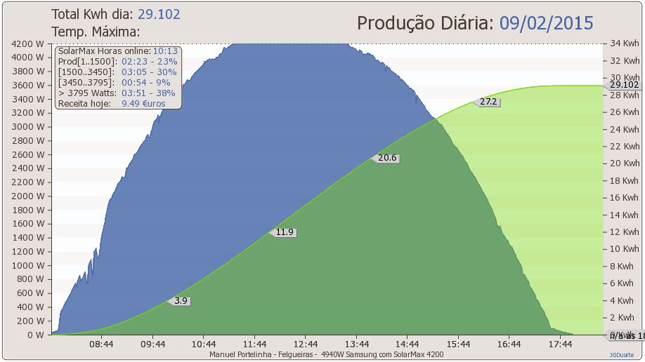

Isto sim, até dá gosto olhar para estes gráficos, estes 2 dias têm sido espetaculares .... Nem parece que estamos em fevereiro.

Efeitos dos dias frescos e de céu limpo!
Mesmo com a sombra da manhã e o rato da tarde, não me posso queixar! Mas amanhã já não será assim!

Com fixos assim para que servem seguidores.... :D

Para um fixo de 4.940W e em fevereiro, não está nada mal ...
Fica o registo para a posteridade.

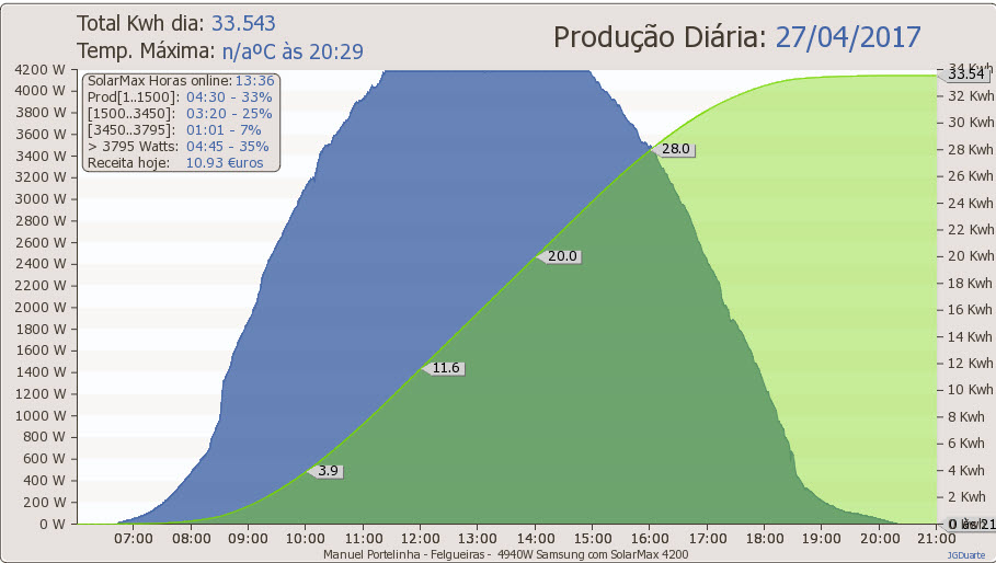

A falta de mais novidades, fica aqui o registo de um novo recorde atingido, quando acaba de fazer 5 anos a minha Micro ...
