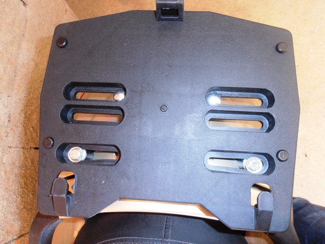

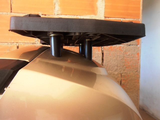

Primeiro tive que mentalizar para furar a mala...
É necessário marcar bem para que o suporte fique centrado. Se fizesse agora, não teria colocado os perafusos tão nos extremos para poder afinar melhor...

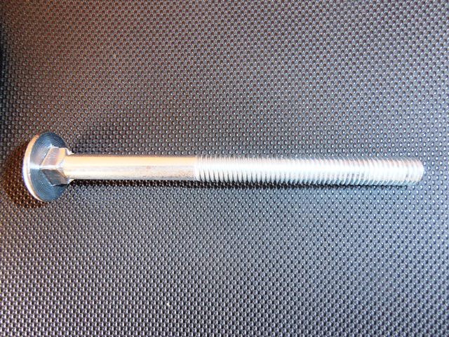

Foi necesário arranjar outros perafusos porque os que vinham não tinham comprimento suficiente e tive também que arranajr mais porcas e anilhas.
Depois de aplicado o suporte ficou assim...

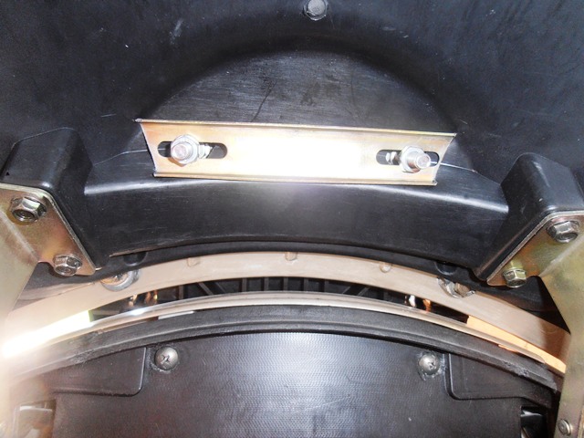

Usei tubo de PVC para cortar uns apoios e umas anilhas com a inclinação da mala. Fixei primeiro os perafusos ao suporte, com porcas e anilhas, depois levou o tubo cortado com a inclinação e compriento corretos. Depois encaixei nos buracos feitos na tampa da mala (separada da parte de plástico preto que está no interior) e apertei com anilhas também cortadas do tubo de PVC. Depois fixei a tampa na base de plástico preta e coloquei mais uma barra (que vinha com a topcase) a reforçar por dentro, não fossem os perafusos, que são apertados no plástico, ceder.
Por dentro ficou assim...

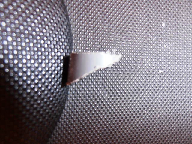

Aqui vão mais algumas fotos do aterial utilizado...

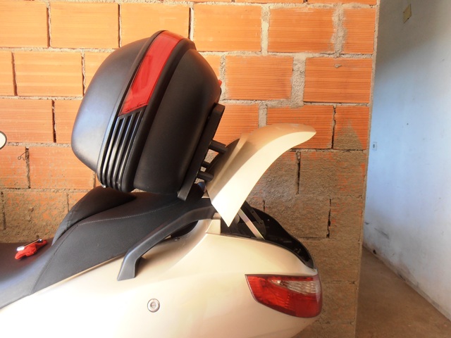

A mala com a topcase abre assim...
Penso que está funcional e tem-me dado um jeitão, porque ando sempre com tralhas para um lado e para o outro.
Já consigo transportar quase um carrinho de compras do supermercado :D
Qualquer dúvida é só perguntar.

Uma pergunta de curioso e de quem não conhece bem as predator: Terá que haver algum cuidado com o peso a colocar devido ao suporte ser a porta da mala... certo? ou a porta é de facto robusta que permite um pouco mais de liberdade?

A mala é suficientemente robusta para a guentar o peso, que não se recomenda que ultrapasse os 10kg.

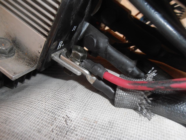

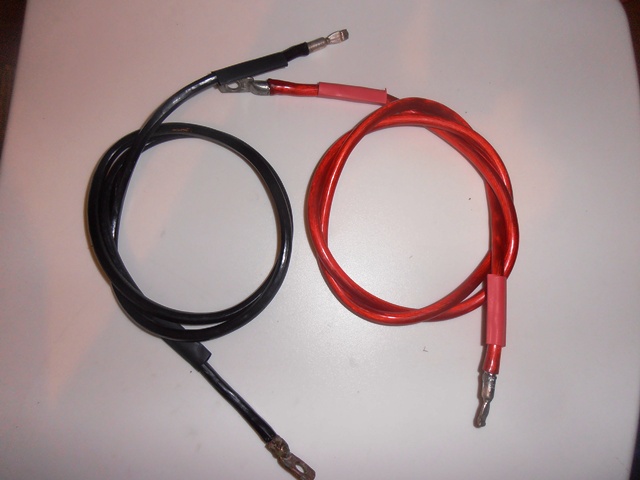

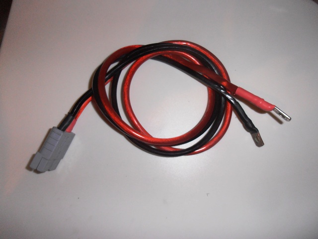

Finalmente tenho um carregador que me permitirá ir mais longe... mas assim que o comecei a usar, eis que tive um contratempo. Os cabos que ligam o carregado ao controlador aquecem, deviam estar dimensioandos para as baterias de chumbo...
Então mãos à obra.
Fazer os cabos:

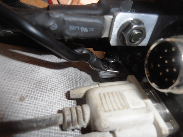

Depois desmontar a mota para localizar o local onde ligam os cabos.
Agora é só substituir os antigos pelos novos, não esquecer de desligar o dijuntor para não haver surpresas...
