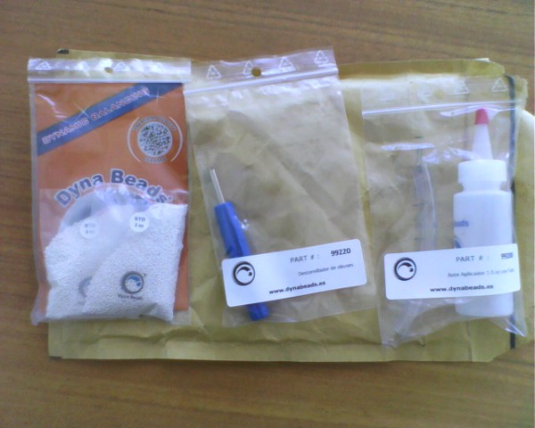

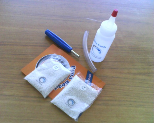

Já chegaram as Dyna beads e já as instalei.
O processo é fácil. Comprei também uma ferramenta que retira a válvula e não é preciso tirar o pneu.
A tremedeira na frente diminuiu mas não desapareceu por completo, penso que terá também a ver com a suspensão.
Eu é que estava à espera de ter um resultado perfeito, mas a oscilação do guiador quando tiramos as mãos não desapareceu.
Não sei se vou colocar na roda traseira, acho que terá pouco beneficio, embora saiba que o pneu traseiro também não está equilibrado, pois ao acelerar com mota no descanso central, ela treme um pouco.
Fiquei a pensar que com este sistema o uso de spray anti-furo, vai fazer com que as bolinhas fiquem todas coladas ao pneu e perdem o seu efeito. Vou ter de investigar isso, mas espero não ter furos no pneu da frente!

Aqui ficam as fotos do material que comprei.

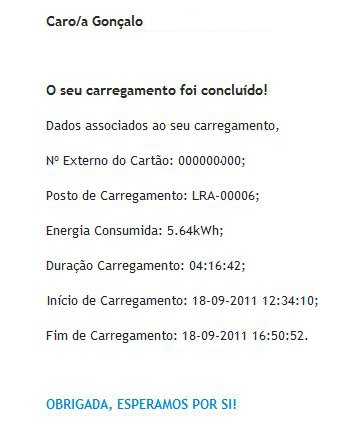

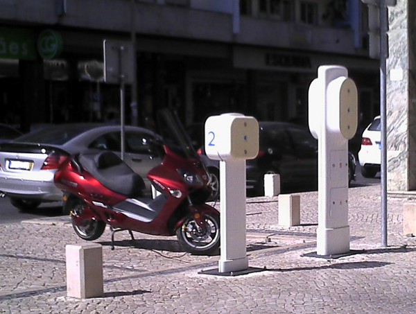

Olá pessoal!
Desculpem mas não tenho grandes novidades para vos dar, a não ser que os postos Mobi.e de Leiria, estão a funcionar bem!
Realmente tinha intenção de participar no passeio de Maxiscooters até à praia da Nazaré, passando por S. Pedro de Moel como O_volt viu, mas a carga em Leiria demorou mais que o esperado. Devido à preguiça matinal de Domingo, já saí de casa atrasado mas contava despachar a carga em 3 horas. Por volta das 15:30 que era a hora a que supostamente sairia a caravana de scooters, ainda eu tinha a mota a carregar em pleno. Como não queria sair para o passeio sem ter a carga completa, acabei por decidir não arriscar e nem sequer fui espreitar as scooters a sair do restaurante.
A minha ideia era mais mostrar a eléctrica aos fumarentos e divulgar os VE, infelizmente não foi possível. Como nunca participei num passeio destes, não sei que ritmo eles tomam e eu como estava com a minha mulher tinha a autonomia reduzida. O passeio era 40 kms para cada lado o que me obrigava a arranjar carga na Nazaré ou voltar para Leiria bem devagarinho. Depois lá teria que estar à espera mais 3 horas para carregar antes de ir para casa, por isso desisti da ideia do passeio.
De qualquer maneira deu para testar os postos de Leiria, que já aumentaram de número mas só 2 estão activos.
Aqui fica a foto do ponto de carga e do mail que recebi no fim, podem confirmar que foi uma longa espera.
