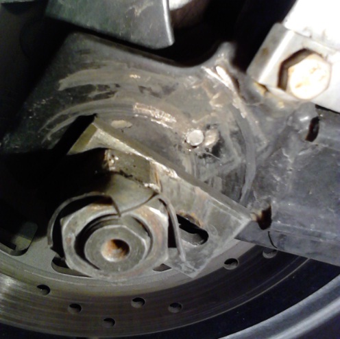

Novamente está com o mesmo problema de sempre: No eixo da roda de trás a peça quadrangular deslocou-se para o lado, pois o parafuso central que a prende (que não a devia deixar mover partiu-se). Já alguem teve este problema? Sugestões para arranjar?

Isso é apenas parte do problema, Rocker.
Essa chapa é um 2º meio de tentar impedir a rotação do eixo.
O 1º é o eixo em si, que tem zonas desbastadas (planas) para encaixar no entalhe do braço oscilante.
Aparentemente o teu braço oscilante ficou desgastado nessa zona, e assim o eixo do motor deixa de estar "entalado", e consegue rodar sobre si mesmo. Essa parte do braço oscilante deve ter de ser reparada para poder segurar o eixo.
A chapa parece que ja andou a rodar com o eixo, os cabos do motor nao ficaram torcidos?
Se ja queimou um controlador assim, verifica isso para evitar a mesma despesa novamente :/
O parafuso partido tem de ser retirado, e se possivel, abrir uma rosca maior, e aplicar um parafuso (preferencia em inox) de maior secção.
E espero que estivesses a brincar, Jorge... se ele soldar a chapa, depois como é que retira a roda??

rocker_pt Escreveu:Novamente está com o mesmo problema de sempre: No eixo da roda de trás a peça quadrangular deslocou-se para o lado, pois o parafuso central que a prende (que não a devia deixar mover partiu-se). Já alguem teve este problema? Sugestões para arranjar?
Isso pode dar grandes chatices! Já houve quem estragasse motor e controlador assim.
Cada vez que troco um pneu traseiro tenho o cuidado de verificar a saúde desses parafusos. Não percebo porque os chineses usam parafusos M8, num elemento tão importante. Felizmente a SW depois de alguns casos, substituiu todos os parafusos por novos em inox, não sei como o teu partiu!
A sugestão do barrocas é boa. Passar o parafuso para M10 e verifica se os cabos do motor não estão todos torcidos.

Apenas não me expliquei,Barrocas Escreveu: E espero que estivesses a brincar, Jorge... se ele soldar a chapa, depois como é que retira a roda??
Poderia-se soldar uma ponta de barra, mesmo em ferro (depois pintada de preto), onde a peça rectangular encaixasse e sem ter que se apertar mais qualquer parafuso (mais pratico e forte).

Em relação à placa, creio que a origem do problema é o esforço nos arranques (esforço num sentido) e regeneração (esforço noutro sentido) ser demasiado e piorado por ser mesmo no centro da roda.
Por mais que os dois parafusos estejam bem apertados, acaba por existir sempre um esforço alternadamente para cada um dos lados e acaba por ganhar folga, e girar. Não existe atrito suficiente neste peça retangular. Por isso o parafuso partiu possivelmente pois existe uma folga da 1 mm.
Colocar outro parafuso, quantos dias aguentará até partir de novo?
O soldar, poderia ser solução, mas terá de ser pouca solda para que se aguente a peça, mas de modo que seja possivel partir a solda quando pretender mudar de pneu. Esta solução parece-me ser a mais segura.
O pneu aguenta mais 1 ano garantidamente, desde que não tenha furo - soldar resolverá o problema...não sei o que fazer.

O problema não é só esse, é a trepidação causada pela regeneração nesse tipo de controlador, já testei varias scooters com controladores kelly, e quando se está a travar com regenerativa a trepidação é tanta que até parece que tudo se vai partir, isso faz ganhar folgas nesse parafuso e entretanto vai á vida, eu desactivava a regenerativa, e metia um parafuso mais largo.rocker_pt Escreveu:Em relação à placa, creio que a origem do problema é o esforço nos arranques (esforço num sentido) e regeneração (esforço noutro sentido) ser demasiado e piorado por ser mesmo no centro da roda.

O que eu dizia não era soldar a peça retangular, mas sim soldar uma barra (de preferencia de cada lado) de modo a que ela entrasse no encaixe e nem para trás nem para a frente, sendo à mesma muito facil de tirar a roda! Eu faço-te isso se quiseres!!! Posso também verificar esse teu bms e se for o caso melhora-lo!

Sim Jorge, isso é muito melhor: Colocar apenas uma barrita ou um pinozito de cada lado, faz o mesmo do que um parafuso, e não girará para nenhum dos lados. Posteriormente quando se pretender retirar a roda, a peça guadrangular sai na mesma direção dos parafusos! Uau! parece ser a resolução do problema. É melhor ainda (penso eu) que colocar um parafuso, pois o parafuso tem de atravessar dois orificios com diametros diferentes, e nunca se conseguiria eliminar a folga de 1mm.Jorge Rocha Escreveu:O que eu dizia não era soldar a peça retangular, mas sim soldar uma barra (de preferencia de cada lado) de modo a que ela entrasse no encaixe e nem para trás nem para a frente, sendo à mesma muito facil de tirar a roda! Eu faço-te isso se quiseres!!! Posso também verificar esse teu bms e se for o caso melhora-lo!
Xiiii! também tens ferro de soldar ferro jorge? Claro que aceito a ajuda

Já reparei nesse tipo de trepidação essencialmente a muito baixa rotação. Por isso quando estou a travar, mesmo quase a parar as rodas, alivio os travões e volto a travar de novo, pois quando estou a muito baixa velocidade a regeneração não se auto ativa apertando os travões.jmal Escreveu:..... é a trepidação causada pela regeneração nesse tipo de controlador
Outro aspeto: No arranque, sempre que me lembro tento fazer arranque muito suave, mas por causa da comutação de fases no motor. Se fosse possivel o ideal era este trabalho poder ser programado, para arrancar muito devagarinho e só depois de atingir 2 ou 3km/h é que poderia aumentar a velocidade normalmente.

Tenho um inverter que o posso levar para qualquer lado e fazer as soldaduras todas que quiser.

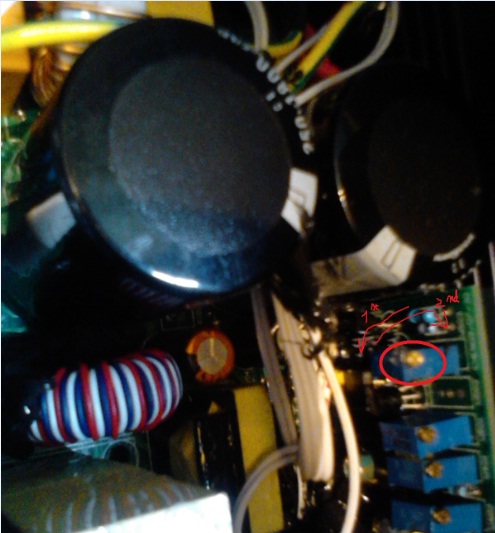

Aqui está o carregador que falhou a foto no outro post

Já descobriste qual o potenciómetro a ajustar?
Como não tens um mostrador para te dar a tensão de carga como no meu, vais ter de ajustar isso por tentativas, ou então ligas o carregador à mota e vais ajustando até conseguires a tensão desejada.
Os chineses são maus a dar instruções, acho que não se entendem com o Inglês.
O Jorge deve conseguir dar-te uma ajuda nisso.

Pois e_bike, mas a questão é que existem 4 potenciometros, vamos supor que o último faz um ajuste fino de tensão (digo fino pois não chegou a 80V) foi este que o chines me indicou para mudar, e os outros 3 o que alteram? corrente? tensão? definem algum patamar de tempo (ou de tensão) entre carga lenta e rápida?
Se ao menos tivesse o esquema eletronico, podia ajudar em alguma coisa. Ou se soubesse onde na placa medir o Set Output...
Eu frisei bem ao chines que era para carregar 24 celulas! e ele disse-me que carregava até 87.6V. Estou na expetativa para ver como serão os outros carregadores que estão em transito do resto do pessoal.

Com os sensores bem acesos (numa bancada de ensaio), consegue-se descobrir qual a tarefa de cada potenciometro.rocker_pt Escreveu:Pois e_bike, mas a questão é que existem 4 potenciometros, vamos supor que o último faz um ajuste fino de tensão (digo fino pois não chegou a 80V) foi este que o chines me indicou para mudar, e os outros 3 o que alteram? corrente? tensão? definem algum patamar de tempo (ou de tensão) entre carga lenta e rápida?
É muito bom saber que tem 4 potenciometros pois assim podemos regular todos os parametos ao nosso melhor interesse.
